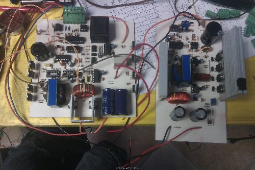

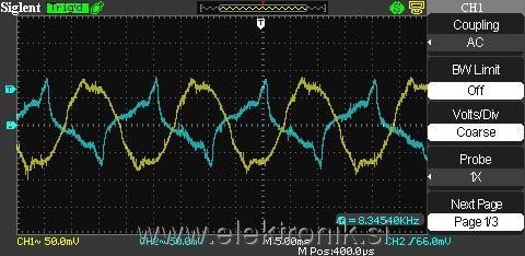

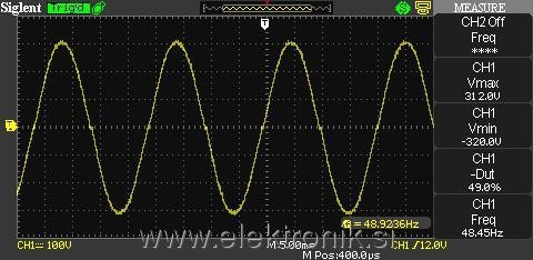

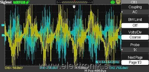

blay44 je napisal/a:
Največji problem pri temle pretvorniku bo moč na kubični centimeter prostornine in čisti sinus.
Ne, težava bodo motnje, izkoristek in dim pri 450V
Imam že kar nekaj prototipov vsi so iz takih ali drugačnih razlogov pokadili.
dva primera

sinus v UPS načinu

Generator motenj
