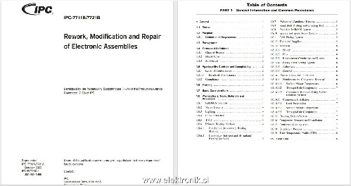

V vsakem primeru pa poznavanje IPC standardov ne škodi. Za začetek pa paglej prilogo ali pa link http://www.ipc.org/4.0_Knowledge/4.1_Standards/OEM-Standards/IPC-OEM-Stds-A4-English-1111-ONLINE.pdf
IPC-7711/21 pa bolj podrobno razlaga delo na ročnih popravilih, kjer je tudi ročno spajkanje.
Moraš pa se zavedati, da je IPC tudi ena vrsta zbiranja denarja in ni poceni (razen tega, kar je dosegljivo na netu).
