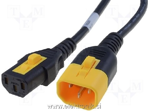

C13, C14 dobiš tudi z zaklopom.
 Velikost datoteke:  25.7 KB
LP Tilen

TilenS je napisal/a:
Pa se da dobit tudi za ohišje?
