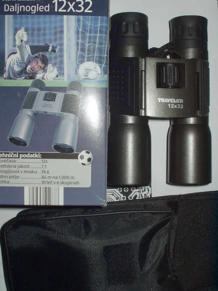

Zadnjič, ko sem hodil z Conrada v Grazu sem se oglasil grede še v Hoferju, da potrošim "železne" eure. Wink Kupil sem tale daljnogled na priloženi fotografiji. Cena 7€ Shocked Moram reči, da gre za zanimivo stvar. Pogled skozi je čist in jasen. Je lahek, ohišje je kovinsko. priložena je torbica. Skrata primeren daljnogled za v predal avtomobila.
