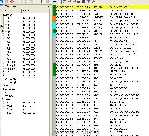

PrispevekObjavljeno: Pet Nov 21, 2008 9:50 am    Naslov sporočila:   Odgovori s citatom
Še vedno imam probleme z winarm + uVision. Medtem ko mi iz komandne vrstice vse deluje. Pa mi uV3 sicer ne javi napak vendar zgenerira čuden elf file. Če s tem fajlom poženem simulator se zacikla že po parih začetnih ukazih((ne pride do maina)glej pripeto sliko). Če pa prevedem iz komandne vrstice pa deluje tako resničnem uC kot v simulatorju od uV3. Očitno mi še ni nekaj vredu z nastavitvami...
Uporablajm winarm verzijo 20060606 + glue, ki je namenjen integraciji winarma v uV
EDIT: sedaj dela! Par stvari je bilo še potrebno spremeniti v make fajlu Smile
