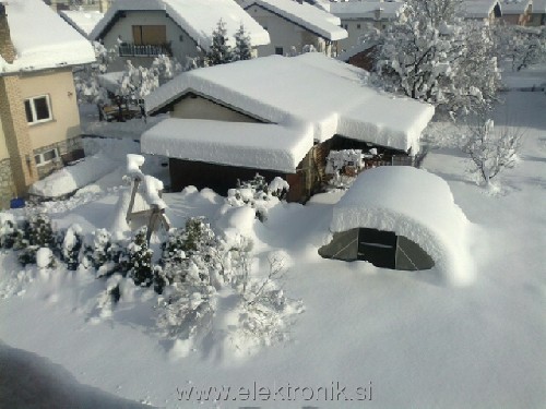

sem naredil plastenjak velik 4 x 4 m x2 m oblike polovica valja
če bi se lotil še enkrat delat bi nosilce dal naredit -skrivit iz njihovih originalnih cevi
RAR Novi
ker imajo poseben utor kamor sede polivinil
čez pa bi dal armirno mrežo 10 x10 cm , ki pa je pocinkana ( 8 let nazaj še nisem vedel da se jo dobi ; toliko časa plastenjak že stoji ; 6 let je garantirana življenska doba posebnega polivinila , imam dva sloja)
namesto varov ali vijačenja pa bi uporabil močne vezice
vezica je tudi nekoliko elastična ( temperaturni raztezki , obremenitve snega , veter zanajo ostale spoje razmajati in porušiti )
tam kjer sem varil mi je povsod prebilo skozi cinkov premaz
( je pa plastenjak že imel na sebi 1,5m snega in je zdržal tudi zelo močne vetrove ki občasno pihajo na kočevskem
