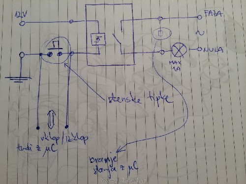

Pa daj napiši za kaj boš to sploh rabil.
Morda lahko uporabiš kaj drugega.
glavič Član

Za projekt želim, da luči v hiši delujejo tudi brez vezja, kjer bo uC. In kot mi je znano, SSR ne drži zadnjega stanja, ne glede na input?
Ali obstaja SSR, ki spremeni output stanje glede na input trigger?

glavič je napisal/a: |
Tale, ki si ga ti izbral v prvem postu tudi ne.
_________________ Nisem ravno najbolj pameten na svetu, tu in tam pa imam kakšno idejo. |
glavič Član
Pridružen-a: Pon 17 Maj 2004 23:12 Prispevkov: 321 Aktiv.: 1.35 Kraj: Grosuplje
Objavljeno: Ned Sep 28, 2014 7:34 pm Naslov sporočila: |
Krampus je napisal/a: |
Tale, ki si ga ti izbral v prvem postu tudi ne. |
Seveda da. http://si.farnell.com/jsp/search/productdetail.jsp?sku=1765065 deluje tako, da mu pošlješ samo impulz, ki mora biti dolg vsaj 100ms, da rele preklopi stanje; katerega potem drži do naslednjega triggerja.
