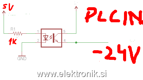

 Velikost datoteke:  3.67 KB
 Pogledana:  7782 krat

@borisz hvala za shemo ampak mi ni najbolj jasna. Jaz dobim minus signala iz kamere, kako potem prožim optocoupler če je že vezan na GND in napajan z 5V?

Pa kako to misliš, da je optokopler napajan iz 5V in vezan na maso? Če gledaš vhod OC, potem pač obrneš priključke kamere tako, da je masa na anodi OC, minus pa gre na katodo OC. V čem je problem?

Praviš, da iz kamere dobiš negativno napetost proti masi. Če to drži, potem maso vežeš na anodo diode optokoplerja, izhod (-5V) pa na katodo diode optokoplerja.
Jasno je, da zaporedno vežeš upor in uporabiš -5V/20mA izhod (če praviš, da dobiš negativne napetosti, potem ni 5V/20mA).
Bo šlo?
