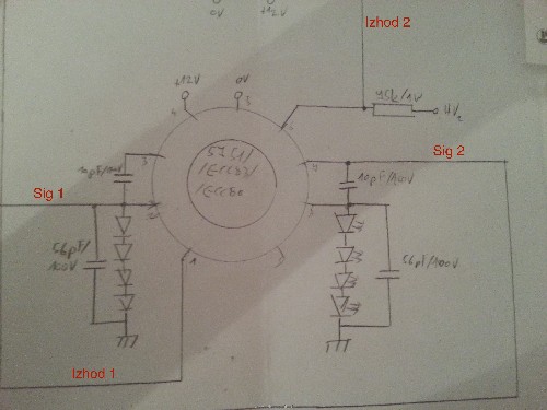

Torej dobil sem vezje od predojačevalnika z lampami 5751. Ker sem pri roki imel E80CC, sem uporabil sledeče in ojačevalnik je deloval. Na to sem se odločil da zamenjam lampe z 5751 oz ECC83. Pri tem je nastopil problem. Če je prva lampa E80CC in druga ECC83 bo delovalo (signal gre najprej na mrežo prve lampe, ki se na to vzema iz anode in gre na mrežo druge lampe, kjer se vzema iz katode). Če pa je spredaj ECC83 pa ne bo delovalo. Pri vhodnem signalu 0.43V PP dobim na anodi prve lampe samo 150mV oz 20mV (pri E80CC so vrednosti 10V).
Napetost označena z HV ima vrednost okoli 325V. Napetost na Anodi (1) je 269V na Anodi (6) pa je 271V.

Shema prve lampe

Najprej ugotovi za katere lampe je bil ojacevalnik res projektiran.
In uporabi prave.
Ce bi rad nadomestil Ecc83 (5751), potem najdi pravi ekvivalent.
E80cc (6085) ima drugacne karakteristike (med drugim-ojacanje, mislim da tudi ogrevanje kuri vec).
Na netu bos nasel datasheet obeh lamp, dolpotegni in primerjaj.

Iz tvojega opisa sklepam, da gre za ojačevalec z dvema lampama. Prva lampa Anodni ojačevalec druga lampa katodni sledilnik.
Oglej si tale projekt , je precej dobro opisan.
http://www.shine7.com/audio/12au7_pre.htm
Pri tvojem ojačevalcu imaš namesto katodnega upra led diode.

Na tvoji sliki ni viden celotni načrt predojačevalnika, ampak samo srednji del. Manjkajo nekateri bistveni elementi, na primer anodni upor na izhodu 1.
Kam je vezana tretja nogica elektronke (katoda)? Če je gor samo kondenzator, potrm nikakor ne more delovati.

@ac/dc Narejen je bil za 5751
@jozede tako je. Te led diode začnejo svetiti, ko se lampa segreje in začne normalno delovati, pri 83 se to ne zgodi.
@cerovac_i Da nebi imel problemov z avtorskimi pravicami, sem dal samo en del gor; ta s katerim imam težave. Anodni upor je 75k, katoda pa je preko 10pF vezana na mrežico.

Predvsem preveri če je res vezano tako kot si narisal (pin 2 in 3).
Če je, potem ti je že »cerovac« odgovoril - in ne more (pravilno) delovati ne z eno ne z drugo lampo.
Naredi si uslugo in objavi celo shemo, ki si jo zrisal, ali pa povej kdo je avtor, da ne bo ugibanj kako bi bilo - če bi bilo.

Da res je bil to problem, rešil sem ga z vezavo 1k2 upora iz katode na maso.
