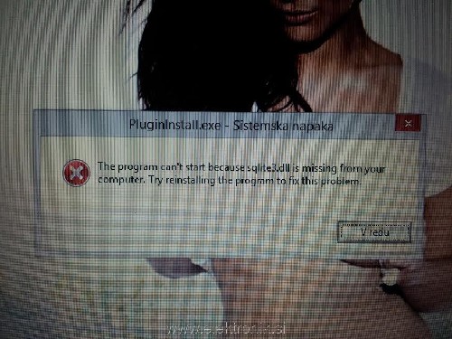

Imam prenosnik Sony Vaio SVF1521V1E ki bo v novembru star 1 leto. Garancija velja 2 leti. Kar naenkrat mi je začel nagajat. Pri nalaganju Windowsow in ko se komaj naloži začne metati ven same errorje. Nič ne moreš storiti, Disk melje, melje vendar ničesar ne moreš storiti, Nato sem se odločil ,da poskušam v varni zagon. Po mnogokratnih poskusih mi končno uspe da pridem v safe mode. Tudi tu začne ven metati same erorje. Instaliran je Windows 8 potem nadgradnja na 8.1 ker je original windows. Pri zapiranju programa se ta ponovno vklopi in ne da se izklopiti.(error) Nato poskušam iti v opravitelja opravil in probam izklopiti ta eror in brez uspeha. Poskušam tudi v msconfig-u in tudi brez uspeha. Nekako mi uspe priti do nadzorne plošče –odstrani programe in tam začnem deinstlirat vse programe kateri se mi zdijo ,da bi mogoče vplivali na to obnašanje prenosnika. Ko izbrišem veliko programov se odločim ponovno zagnati windows v normalni zagon.
Ponovno ista pesem, dolgo nalaganje ne odzivanje prenosnika in errorji. Odločim se, da poskusim z instalacijskim diskom za popravilo zagonskega sektorja in obnovitev win. Naj povem ,da sem že instaliral veliko računalnikov in popravil z instalcijskim DVD vendar podobnega primera še nisem imel. Ko ni ratalo grem dalje in poskusim z Ubuntu. Pregledam rame z memtest, ne najde nobene napake, nato za napake diska nekaj najde okvarjenih sektorjev vendar menim ,da to ne more biti razlog .Potem zaženem ubuntu iz CD in normalno prenosnik deluje. Razmišljam naprej in se odločim, da ponovno naložim windowse. Tu pa spet naletim na težave. Zelo dolgo traja ,da se začne nalagati. Ko se končno naloži opazim, da se prenosnik vseeno kljub na novo naloženim winsi slabo odzivajo. Dostikrat zmrznejo ,so neodzivni. Nlaožil sem vse gonilnike iz uradne Sonyjeve uradne strani. Tu mi pa zmanjka idej.Preveril disk.rame, če bi bilo kaj narobe z matično ko sem zaganjal ubuntu iz cd je normalno delovalo .Se pravi tudi matična ni. Problem je tudi sedaj ,ker sem imel legalne windowse sedaj pa ne več. Pozabil sem še povedat , da sem pri novem prenosniku takoj naredil recovery DVD z sony recovery programom. Tudi to sem poskušal narediti vendar brez uspeha. Ali ima kdo od vas kakšno idejo. Zelo bi bil vesel vaših predlogov.

Torej nic ne mores storiti ? Niti zagnat kaksen AV (Anti Virus) program, da vidis, ali imas Virus ?
Ce ni Virus, potem je cisto mozno da tisti "Bad Sectors" na disku povzrocajo to tezave. Saj ti pise pri errorju, da mu manjka en DLL file, ki je pa pomemben pri zagonu Windowsov. Ce se je tisti DLL file nahajal na disku v sektorju, ki ti je sedaj corruptan, potem je normalno, da ti ne deluje.
Meni to disi na Virus. Saj dvomim, da si fizicno poskodoval disk. Nasplosno bi Virusi target-ali prav take sektorje, ki ti potem scrashajo racunalnik.
Najboljse bi bilo, ce bi lahko zagnal kaksen AV in poskeniral racunalnik, da vidis, ce zazna Virus.

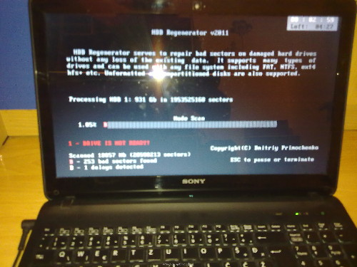

Danes sem dobil prenosnik v roke.Pregledovati sem ga začel z programom HDD regenerator. Ne vem koliko je verjeti temu program.Začelo se je katastrofalno. Še preden je pregledal 2% je našlo čez 250 slabih sektorjev.Prilagam sliko.V rdeči obarvano pa piše
drive is not redy,Ko sem pogledal eno uro pozneje je že bilo preko 2000 slabih sektorjev.Se pravi če je verjeti temu programu je disk zanič.Disk je pa velik 1TB.
Kaj menite vi?

PrispevekObjavljeno: Pet Nov 07, 2014 11:41 pm    Naslov sporočila:   Odgovori s citatom
Pred štirimi dnevi...
Rolling Eyes
DusanK je napisal/a:
Daj sliko smart podatkov diska. Programi: CrystalDiskInfo, Defragler, Speccy ...
Lahko te heca ravno nek slab ali slabi sektorji, ki pripadajo sistemu in zato se le ta sesuva.
