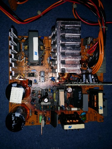

V pregled sem dobil napajalnik starejšega Macintosh računalnika (PowerMac 8100). Zadeva je firme MagneTek.
Trenutno je ugotovljeno kar nekaj napak, elektroliti v črnem območju, en upor, en 8 pinski IC, 2 MOSFET-a, pa še kaj morda se bo našlo.
Kaj mislite? Se splača popravljati? Se sploh da? Prav bi mi prišla shema.
Ohišje

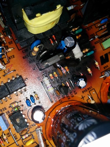

Je moralo biti zelo vroče

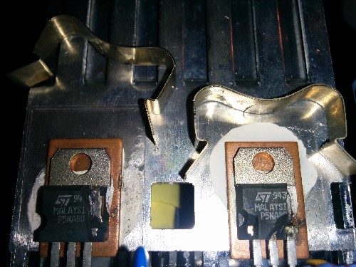

Razpadla MOSFET-a

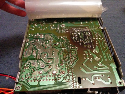

Zažgan IC, prepozno sem ga opazil in že menjal 2 elektrolita zraven.

Okoli 20€ pa predelaš nov ATX napajalnik - uporabiš samo napetosti katere rabiš.
mitchW
Prispevkov: 568
Aktiv.: 4.27
Kraj: Celje
PrispevekObjavljeno: Sre Dec 03, 2014 6:41 pm    Naslov sporočila:   Odgovori s citatom
To je tudi opcija, vendar bo najceneje verjetno nabava drugega napajalnika preko eBay-a. Predelavo bi bilo kar težko narediti, saj ima "ATX" konektor direktno na samem vezju napajalnika, pa še PWR_ON signal je drugače narejen kot pri ATXu.
Ima morda kdo idejo zakaj je takole crknilo vse?
ledo
Pridružen-a: Čet 03 Jan 2008 14:43
Prispevkov: 238
Aktiv.: 1.12
Kraj: Vir pri Domžalah
PrispevekObjavljeno: Sre Dec 03, 2014 7:43 pm    Naslov sporočila:   Odgovori s citatom
Kakor vidim se je najbolj žgalo pri tem uporu zraven manjšega trafa. Ta trafo krmili ona dva tranzistorja (taodprta Smile ), slednja pa tavelik trafo... Naprej je najbrž crknil tranzistor, ki pulzira manjši trafo. Odprti čip pa je svoje dni krmilil ta tranzistor. Po mojem skromnem znanju bi se znalo začeti pri sežganem uporu. Kakšno nalogo je imel pa se mi ne sveti. Skratka v tem napajalniku so elementi malo preveč odprti Mr. Green . Jasno pa je, da se tega ne izplača niti poskusit popravljat. Tiskanina bo itak razpadla.
