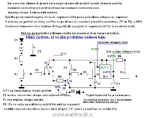

in npr. v priponki lahko samo z IC 1, ki je 555 (uporabna zakasnitev vklopa ali izklopa)
lp! jp
 Velikost datoteke:  97.46 KB
 Pogledana:  17 krat

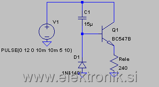

Še grafična predstavitev povedanega.
Časovna konstanta je v obeh primerih okrog 1s. Pomankljivost (še posebej 1. rešitve) je odvisnost ojačenja tranzistorja (ki se spreminja s temperaturo). V prvem primeru ni potrebna dioda čez rele, v drugem je priporočljiva (špica se pojavi ob nenadnem padcu napajalne napetosti, ko je rele še vkopljen).
Če želiš, da se zadeva po prekinitvi in ponovnem vzpostavitvi napajanja spet vklopi, moraš vzporedno z vsem dodati upor, da je zagotovljena pot za praznenje kondenzatorja. V narisanem primeru se prazni pulznega vira.
Trivialno rešitev s kondenzatorjem sem izpustil. Rabiš pa kondenzator od nekaj 1000 uF, odvisno od releja. Tudi v tem primeru moraš poskrbeti za praznenje kondenzatorja in morebitno preprečitev vklopa releja ob postavitvi napajanja na 0.
Zakasnitev 1
 Velikost datoteke:  2.29 KB
 Pogledana:  3225 krat
Zakasnitev 2
 Velikost datoteke:  2.41 KB

hvala za odgovor, samo tole nekak ne dela, sem zdajle stestiral oboje.
Jaz rabim da se zadeva ob vključitvi 12V vklopi in se potem po 1 sekundi rele izklopi. samo to. Ne obratno, da se po 1 seknudi rele vklopi in ostane vklopljen, to ni vredu.

Si prepričan, da si uporabil NPN tranzistor?
Tako, kot si opisal, bi se v gornjih vezjih obnašal PNP.
Ali pa si pomešal nogice.
LP, Igor

PrispevekObjavljeno: Pon Dec 01, 2014 12:31 pm    Naslov sporočila:   Odgovori s citatom
Ja mi je uspelo zadevo zalaufat, zamenjal sem en npn transistor za drugega.
Problem je samo, da ko je rele v izklapljanju začne vibrirat prekralplja nekaj časa.
uporabil sem pa vezje 2

Blisk1 je napisal/a:
Iz tega sklepam, da napajanje ni ravno ampak ima brum. Vezje se pač zanaša na histerezo releja.
Za odpravo tega bi potreboval histerezo, kar pomeni vsaj še eden tranzistor.
Dobil sem še eno idejo:
V osnovi lahko vezje sestaviš s 555, enim uporom in enim kondenzatorjem. Veliko relejev lahko krmiliš neposredno (do 200 mA).

sem rešil še to zadevo, čisto enostavno, vzporedno releju sem dal en kondenzator in zdaj dela ok Smile
hvala za pomoč
