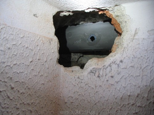

Če bi z vsemi laserskimi in nivelirnimi, ter še s kakšnimi drugimi pripomočki iskal odtočno cev, jo nebi nikli tako naciljal kot sem jo sedaj. S svedrom fi 24 mm sem vrtal cca 60 cm obok in prevrtal plastično cev, ki vodi iz wc-ja v greznico. In to skozi in skozi.
Nkarte me spraševati kako in zakaj, niti ne sprašujete koliko nivih kletvic sem se naučil ob tem dogodku. No, sedaj je, kar je Confused .
Okoli cevi sem potem odštemal malto in beton ter si tako naredil cca 30cm placa, za operacijo omenjene "arterije".
Sedaj pa me zanima kako bi to najlažje popravil.? Začel sem kitati s silikonskim kitom, vendar se mi zdi, da oprijem ni ravo najboljši.
A mogoče obstaja kakšna namenska pasta, ki se prime na omenjeno (sivo) cev? Ali pa se dobi kakšen vmesni kos, da bi ga vstvil vmes?
Je imel že kdo podoben problem?
Hvala za kakršen koli nasvet.

Jaz bi dal gor "obliž" iz kakega linoleja ali podobno. Zalepil bi s silikonom, nato pa dal še eno šelno okoli.

Namažeš z silikonskim kitom in okoli celega obsega nalepiš gumo.Potem narediš objemko iz pločevine in jo zategneš preko gume.

Od podobne cevi odreži 5-10 cm pas ga daj na pol- tako boš dobil dve veliki krpi s katerima boš zaprl (pokril luknje) Razmastiti krpe in okolico lukenj, dobro namaži s kislinskim silikoncem, pokrij luknje s krpama , okoli krp daj cevno objemko na vijak (če nimajo tako velikih pa skombiniraj z večimi skupaj) važno je da dobro stisneš. Lahko tudi uporabiš vezice, oz če ni drugega pa lahko tudi žico katero daš većkrat okoli...in

Če boš dajal gumo okoli jo zalepi z Neostikom - po navodilih !
To se pravi, da podlago DOBRO očistiš (nitro), nato namažeš obe strani.
Ko se posuši na dotik močno oviješ okrog.
Seveda bo potrebna tudi kovinska objemka.
LP Robert

Hvala za namige.....tudi sam se nagibam k temu, da bi zatesnil z objemko in z dvema polovicama iste cevi.
SimonS je napisal/a:
Acetatni silikon ne navadni !
Aha, bom poizkusil nabavite še tega, ker običajni silikonski kit se ne prime dobro na cev. Se kar lušči, nobene lepljivosti po cevi.
Mogoče kakšna slika tega acetatnega silikona?

V dobro založenih elektro štacunah se dobi gumijast trak, podoben kot izolir trak, le da je iz gume. Na zraku se ta guma nekako zvulkanizira (ko ovijaš, trak zateguješ). Ko po 20 letih na prostem odviješ konektor, ki je bil s tem zavit, je lepši kot današnji direkt iz trgovine.
Samo luknjo pa predhodno zaflikat s čimerkoli-drobno pločevino ali podobnim.
Garantiram, da bo dihtalo!

Če je cev iz PP, rabiš namensko lepilo.
Druga možnost je varjenje z enakim materialom. Če dovolj segreješ cev, naj bi šlo tudi s pištolo na vročo plastiko.

Take stvari se popravi z navadnim spajkalom. Vzameš primeren košček enake cevi. ta naj bo za kak cm in pol večji od luknje. Potem se pa lotiš "spajkanja". Nekateri temu pravijo celo varjenje plastike Laughing
No kakorkoli zadeva deluje. Ko imaš ta del narejen, lahko pa naprej stvar pobijaš z gumo, navadno ali pa tako ki sama vulkanizira. Lahko dodajaš kar češ silikone, lepila ,... Je pa vse več ali manj zaradi dobrega počutja. Če si dobro spajkal, vsega drugega praktično ne potrebuješ.

Lahko pa uporabiš AQUA kit, kateri je namenjen za tesnenje različnih cevi, akvarijev, rezervarjev, strdi setudi v vodi, odporen na goriva..... To je dvokomponentni kit, katerega pregneteš med prsti in zamašiš luknjo. Dobi se v raznih MAV...AH

Glede na to koliko prostora imaš, je @robert dal še najprimernejši nasvet.
Že objemko bo težko stlačit okoli cevi, kaj šele krpat in mašit luknjo na drugi strani cevi... če je šel sveder skozi in skozi, kot si napisal.

Če bi cev prevrtal odspodaj bi pomojem lahkjo delal paniko,tukaj s strani pa po mojem redkokdaj doseže voda .Jaz bi nabasal silikon ,odrezal eden trak iste cevi kot je že nekdo omenil ,ter dal čez .Zatisnil bi pa z kovinsko objemko na vijak.Za konec pa dobro zalil z betonom/malto..

Kupiš kos cevi iz istega materiala (ponavadi so tele sive cevi iz PVC Hart), in odrežeš flike, ki so po radiju prilegajo obstoječi za čez luknje vsaj ene 60 mm premera. Nato pričakovani spoj očistiš, razmastiš in namažeš z lepilom TANGIT (to je lepilo ki povzroči delno raztapljanje obeh stičnih površin). Nalepiš fliki in pustiš predviden čas sušenja pri miru. Le taka sanacija bo trajno zdržala v pogojih takega namena! Tangit in čistilo za te namene mislim, da ni težko dobiti.
