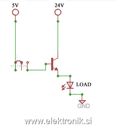

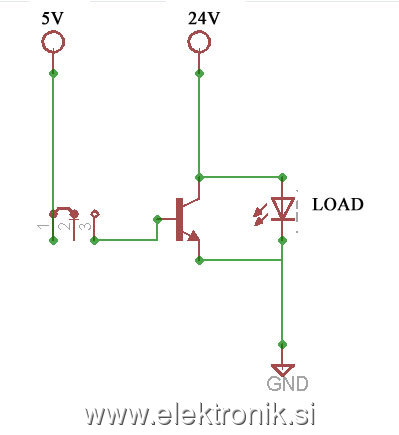

Zivjo,
zanima me, na kaksen nacin bi lahko zadevo resil s transistorjem
Ce pogledas diagram, bi rad trenutno fizično stikalno na pinu 9 zamenjal z tranzistorjem.
Na prvi pogled se zadeva zdi enostavna, vendar ni (vsaj ne za mene).
Ce recemo da je pin 9 breme je izziv v tem da ima ta breme ze zemljo,
se pravi klasicni NPN tranzistor odpade, ali?
Probal sem z NPN tranzistorjem, ampak ker ima breme (pin 9) ze svojo zemljo,
se zgodi da tranzistor ne dela, ker je na kolektorju vedno 24V, breme ima zemljo, in tranzistor dejansko nima vloge (glej shemo)
Potem sem probal se po drugi shemi...pa tudi ne dela
Prosim za pomoc
trenutno vezava ki ne dela

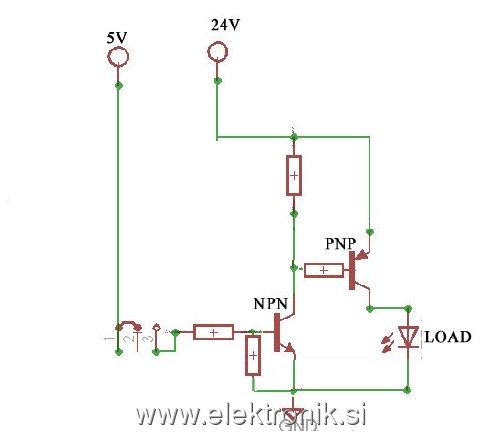

mucek je napisal/a:
Če hočeš preklapljati pozitivni pol, rabiš PNP (ali PFET) tranzistor.
V tvojem primeru, ker je krmilna napetost nižja od močnostne, pa rabiš pred njim še NPN/NFET driver tranzistor. Enostavno povedano, greš iz krmilnika (preko baznega upora) na bazo NPNja, NPN pa ti potem potegne (spet prek baznega upora) bazo PNPja na maso, ko je aktiviran. PNP mora seveda imeti še pull-up med +VCC in bazo, ki ga drži zaprtega, dokler ga NPN ne odpre.
LP, g
Se pravi takole kot je na shemi 3?
Shema 3
 Velikost datoteke:  20.84 KB
gumby
Prispevkov: 4066
Aktiv.: 18.37
PrispevekObjavljeno: Sre Okt 15, 2014 9:13 am    Naslov sporočila:   Odgovori s citatom
Pri taki vezavi bo NPN v momentu spustil dim...

MOND
Prispevkov: 623
Aktiv.: 2.62
PrispevekObjavljeno: Sre Okt 15, 2014 9:16 am    Naslov sporočila:   Odgovori s citatom
Testni...
Na shemi 3 bo prvi NPN namesto pasje bombice.

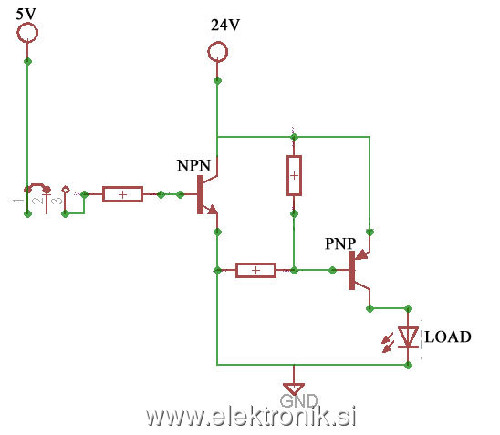

Lojz

igo
Prispevkov: 3641
Aktiv.: 15.97
PrispevekObjavljeno: Sre Okt 15, 2014 12:37 pm    Naslov sporočila:   Odgovori s citatom
Lojz je napisal/a:
Tako nekako bi bilo bolje.
Še boljše pa bi bilo, če bi upor, ki gre v desno proti Bazi PNP tranzistorja, od tam odstranil in ga prestavil v navpično povezavo proti kolektorju NPN tranzistorja.
Upora bi bila torej vezana zaporedno, po vrednosti pa približno zgornji 1*x in spodnji 22*x.
Naprimer 1k-22k ali 2k2-51k.
LP, Igor
mucek
Prispevkov: 5536
Aktiv.: 24.04
Kraj: Domzale
PrispevekObjavljeno: Sre Okt 15, 2014 6:10 pm    Naslov sporočila:   Odgovori s citatom
Ja, bazni upor se načeloma daje takoj k bazi Smile.
Bo pa tudi Lojzova vezava delala, čeprav ni čisto po PSu Smile.
LP, g

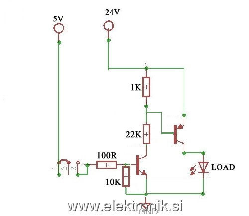

TestniTesterXXA
Pridružen-a: Sre 06 Feb 2013 23:27
Prispevkov: 34
Aktiv.: 0.23
Kraj: Kranj
PrispevekObjavljeno: Čet Okt 16, 2014 6:34 am    Naslov sporočila:   Odgovori s citatom
igo je napisal/a:
Lojz je napisal/a:
Se pravi takole ce pravilno razumem?
Ampak bolj ko tole gledam bolj se mi zdi logicno da bi bila 1K in 22K upora ravno zamenjana.
Se pravi da je 22K pullUp upor za PNP
1K pa bazni upor za PNP
Se motim?
 Velikost datoteke:  20.44 KB
Prispevkov: 3469
Aktiv.: 14.62
PrispevekObjavljeno: Sob Okt 18, 2014 1:06 pm    Naslov sporočila:   Odgovori s citatom
Bazni upor za NPN imaš mnogo premajhen.
Namesto 1k za PNP bi bil lahko kar 22k.
