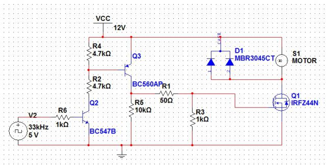

Vezje sedaj izgleda takole:
Žal pa še vedno ni prineslo uspeha..
Ko imam Duty cycle na zelo majhni vrednosti je tvar delovala (motor se je vrtil počasi, tranzistor pa praktično nič grel), ko pa sem pa malo povečal Duty cycle, se je pa tranzistor močno segrel in skuril..
Res da sem sedaj uporabil le en tranzistor namesto 2, ampak vseeno bi moral zadostovati.
Imate morda še kak nasvet/ opombo kaj naj spremenim..?
Hvala za pomoč, lp Marko

Čisto razumljivo, da ga skuri. Zagotoviti moraš velike strmine impulza na G, kar pa s to vezavo zagotovo ne dosegaš. Ne odkrivaj tople vode in na netu poišči ustrezno vezavo ali driverje.

V krmilnem vezju ne vidim poti za učinkovito (hitro) praznjenje naboja iz G-S pri zapiranju MOSFETa, kar je sicer naloga spodnjega transistorja v totem pole vezavi. Če ostane revež MOSFET napol odprt, mu je pa zelo hitro prevroče ...

Takole naredi ...

irlz44n je Logic level gate drive in bi direkten priklop na mikrokontroler moral biti dovolj dober za tvoj projekt, brez vsakega upora ker upor samo poslabša strmino zaradi kapacitivnega obnašanja gate nogice poglej ali imas na mikrokontrolerju izbran pin kot izhod v nasprotnem imas izhodni tok majhen (pullup upor ) povecaj napajanje cipu na 6 V, mogoce imas frekvenco iz mikrokontrolerja nastavljeno previsoko . tranzistor privij na konkreten kos aluminija,dodaj varovalko... saj drugace nemores preizkusat

Sedaj sem naredil vezje s totem pole vezavo. Dodal sem še 15A varovalko in na tranzistor hladilnik z ventilatorjem.

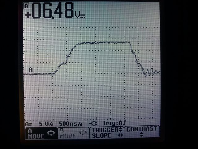

Ob majhnem duty-cycle deluje sedaj brez težav, izmeril sem pa tudi signal na vhodu na G pin mos tranzistorja:
Se vam zdi čas preklapljanja sprejemliv? Boljšega se verjetno doseže le z drugimi tranzistorji ali pa kakšnim čipom v smislu MC34151 ?
