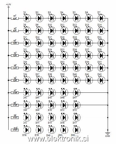

A se je kdo od vas že ubadal s kakšnimi LED driverji? Ne potrebujem ga za eno ledico, ampak za 62kosov le teh. NAmreč v priponki se vidi vezalna shema, ki mi pa ni nič kaj všeč, saj so le te ledice zaprte v ohišje (AL) in se stvar zaradi teh uporov in samih ledic zagreje k hudič...
Ima kdo kakšno boljšo idejo? Malo sem si ogledoval driver LT3466... Rolling Eyes

Ohmov zakon je jasen, upori se grejejo in se bodo greli. Praksa je tudi jasna, LED diode se grejejo in se bodo grele. Največ kar lahko narediš je to, da se znebiš uporov in jih lociraš drugam ali pa vse skupaj hladiš. Dobra rešitev je vezava in primerno napajalno vezje, ki bo zagotavljalo čim manjšo izgubo na uporih, da se znebiš vsaj disipacije, ki se ne dogaja na LED diodah. Gretje LED diod ne bo preprečil noben LED driver, pa če je še tako zlat Smile Priporočam izbiro toka, ki bo največ 50% nazivnega, še boljše je le 30% nazivnega toka, kar zmanjša gretje, svetilnost pa ne pade sorazmerno, poveča se izkoristek. Pri tako velikem številu LED diod na majnem prostoru ali površini pride do enakega efekta, kot če uporabiš 1W ali 3W LED diode, lahko tudi 5W ali 10W, te pa moramo ustrezno hladiti. Pred nekaj meseci me je znanec navdušil za uporabo LED diod za razsvetljavo in delam različne teste, rezultati so zelo zanimivi in niso zelo v prid LED diodam.

Težava je to da so ledice navadne 5mm. Ne dobim pa močnejših (1W, 2W ali več) s točno tako valovno dolžino svetlobe, kot jo imajo le-te...
Problem je tudi, da so ledice tako na kupu zaradi tega da na objektu katerega osvetljujem ne pride do korona efekta, saj vse skupaj (osvetljen objekt) gledam s kamero in jo korona takoj zmoti...ni več natančnosti kot si jo želim...
Te diode morajo ostati, nimam kaj... Sad
Rad bi se le znebil uporov ali kako drugače rešil zadevo...

Kje pa piše, da moraš ledice naganjat do skrajnih zmožnosti? Z nižjim tokom bo življenjska doba diode bistveno daljša, krepko manj energije se bo pretvorilo v toploto (manj potrebnega hlajenja) pa še izkotistek bo bistveno višji. Kar se pa kota tiče, pa vzameš temu primerno lečo, 15 stopinjsko recimo (Ledil LX-P naprimer), in imaš problem rešen in miniaturiziran. Sicer pa za tvoje ledice piše, da trošijo 0.08W, kar pri 62ih znese 4.96W, če vzamemo, da ima recimo zelena XP-E 2x večji izkoristek, mislim, da se pri 3W porabe svetlobni tok nekje izenači. PT-54 pa je mogoče res malo pretirana, glede na to, da se uporablja v projektorjih Wink

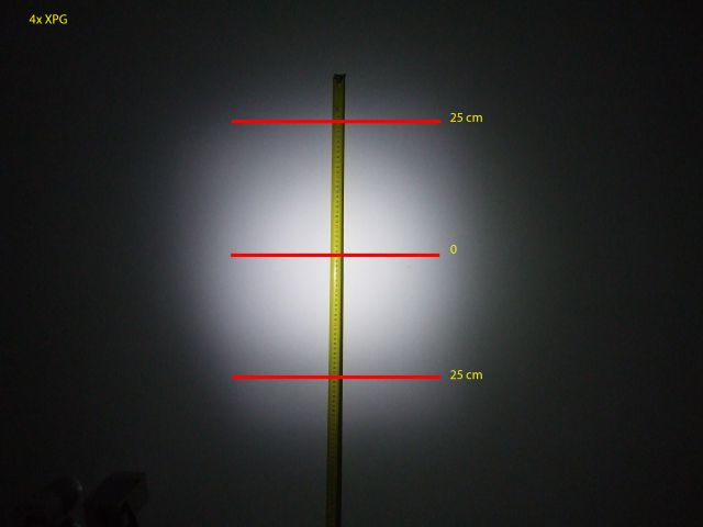

Preden nadaljuješ s klobasanjem, te tvoje ledice imajo kot svetilnosti 30 stopinj! Če vzameš golo led, na primer XP-E ima kot svetilnosti 125 stopinj, kar naknadno zožiš recimo na 30 stopinj s sekundarno optiko.
Tako recimo izgledajo 4 XP-G in Carclo 10417 optika natanko 1m od stene. Optika je sicer deklarirana za XP-E s kotom 16.4 FHWM, kar pomeni, da bi naj bil polni kot svetilnosti 32.8 stopinje:
Optika je dimenzij 10x10mm in z XP-G diodami tvori širši kot.
Obstaja pa seveda prekleto širok spekter optik z različnimi koti svetilnosti, tako da željenega rezulta resnično ni težko doseči. Vedeti moraš samo kakšno površino želiš osvetljevati na kakšni razdalji. Če te je pa strah točkaste svetlob s korono pa se izogibaj reflektorjem:
XP-G2 P60 SMO reflektor
Tako, da ti za tvoje potrebe svetujem XP-E in Carclo 10413 Frosted Medium optiko, mogoče celo 10414 Frosted Wide, ali, kot je lucca brassi napisal asferika izven fokusa. Rešitev je neskončno, če točno veš, kaj želiš. Konec koncev smo pa tukaj, da si pomagamo in delimo izkušnje.
