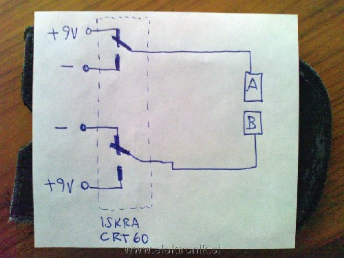

Saj gre čisto enostavno z relejem, ki ima dva izmenična kontakta in ga poganja 555. Nekako takole:
 Velikost datoteke:  81.46 KB

PrispevekObjavljeno: Pet Dec 26, 2014 10:39 am    Naslov sporočila:   Odgovori s citatom
trotlziher navodila in po možnosti linke do materialov, ki jih bom potreboval
 Velikost datoteke:  109.26 KB

Kakorkoli, glede na to, da čas preklopa ni kritičen, bi jaz bi uporabil CD4060. Namesto RC oscilatorja bi mu na vhod pripeljal omrežnih 50Hz, kar pomeni, da imaš na Q14 periodo 327s (163s H in 163s L) in ta izhod bi preko enega tranzistorja preklapljal rele, ki je zvezan tako, kot sem narisal zgoraj.
Če potrebuješ tudi omejitev toka in so tokovi manjši od 1.5A, bi pa za to uporabil LM317.
Rešitev za tako zadevo je pa zagotovo cel kup in mogoče, glede na tvoje poznavanje elektronike, še najbolj sprejemljiv predlog, ki ga je dal @s56al, torej časovni rele z dvema izmeničnima kontaktoma.
