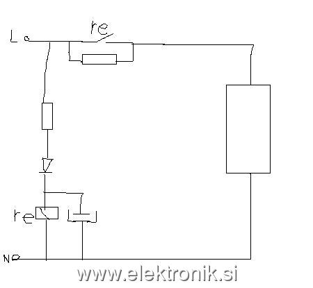

psevdonim
Prispevkov: 3411
Aktiv.: 14.91
Kraj: slo
PrispevekObjavljeno: Sob Jan 03, 2015 3:29 pm    Naslov sporočila:   Odgovori s citatom
softstart predlog
 Velikost datoteke:  10.51 KB
 Pogledana:  4483 krat
___
protoncek
Prispevkov: 9573
Aktiv.: 42.66
PrispevekObjavljeno: Sob Jan 03, 2015 5:22 pm    Naslov sporočila:   Odgovori s citatom
Tukaj se bo upor preveč grel...
kaj TAKEGA bi bilo bolje, s tem da je vezje namenjeno za močne toroide, torej bi za LEDice lahko namesto štirih dal en sam upor reda 47 ohm 1 ali 2 W, da zadevo še malce poenostavimo.
