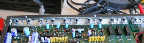

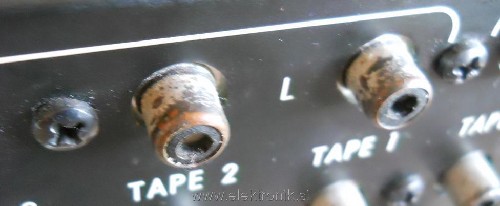

Obnavljam starejši predojačevalec na katerem so činč konektorji iztrošeni. Predvidevam, da je izraba naležnega sloja (srebrna prevleka) posledica elektrokorozije. Spodaj je baker, ki pa je počrnel (oksidiral). Zvok zaradi slabega stika zunanjega kontakta občasno izgubi nizke tone, visoke pa precej oslabi.
Menjava činč ni mogoča, ker je več činčev fiksno vezanih na skupni nosilec. Predojačevalec bi želel tudi ohraniti v čimbolj originalnem stanju.
Na kakšen način naj obnovim kontakte oz. na koga naj se obrnem v primeru, da je potrebna galvanizacija? V originalu so bili srebrni (pokositreno?).

Pobrskaj po netu. Veliko vintage robe se dobi nove. Enkrat sem iskal te činče za en stari Marantz ojačevalec, ki je tudi imel svojevrstne činče in sem našel prav take nove na ebayu.

Druga varianta je, da prevrtaš alu nosilec in daš not nove konektoje (take na matico).

Če se prav spomnim, se mora dobiti nek prašek za srebrenje tiskanin. Mogoče bi z njim lahko ponovno posrebil priključke.

Sam sem (že kar konkretno let nazaj!) dal galvansko srebrit v "Galvanizacija Štricelj Miha", Kajakaška cesta 11, 1133 Ljubljana (Tacen, blizu Tacenskega mostu), telefon 01/5110-455.
Ne vem, če še srebri, lahko pa preveriš. Telefonsko imaš.
