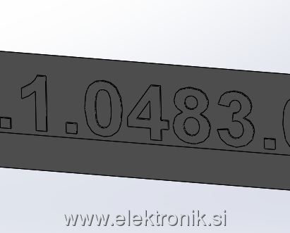

potreboval bi nasvet in sicer. Kupujem dober rezkar za graviranje v kovine predvsem v aluminij. Dosegel pa bi rad nekaj takega kod je na spodnji sliki. Nekaj sem poskušal z rezkarjem, ki je namenjen graviranju PCB-jev 0.2 30° vendar ga je po nekaj črkah zlomilo. Za kakršenkoli nasvet sem že vnaprej hvaležen.

S podobnim rezkarjem (kitajski karbid, 0.2 mm, 20°) sem že veliko graviral Al. Predvidevam, da imaš podajanje primerno. Druga zelo pomembna zadeva je mazanje, ker se Al rad lepi na orodje. Jaz uporabljam kar WD40.
Tudi v jeklo gre ampak zelo počasi.

Hvala bom poskusil. Mogoče sem bil malo preveč pohlepen s pomikom pa tudi hladil nisem.

Hvala za nasvet, pa mi je le uspelo. Smile Malo manjši pomik ter hlajenje sta zelo izboljšala rezultat!
