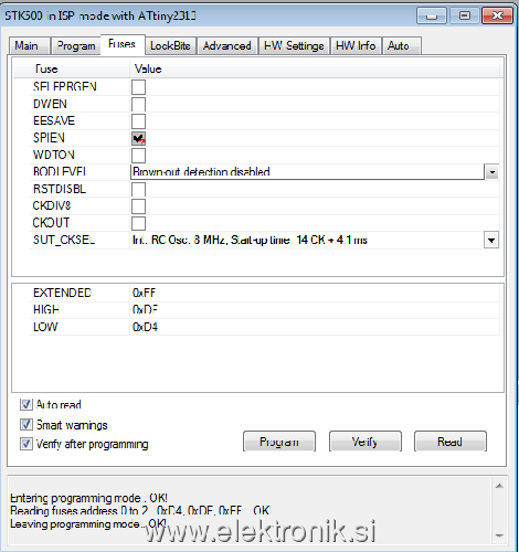

Fuse bite sem preveril v AVRStudio 4. Na RESET, SCK, MOSI, MISO ni priključeno nič drugega, samo programator. Na programatorju po moje ni problem, saj z Mikropinom deluje brez problema, tudi kabel sem večkrat preveril z multimetrom in je (kot kaže) v redu.
Fuse biti za Attiny2313 so preverjeni na Mikropinu.
 Velikost datoteke:  23.17 KB

Preveri še enkrat nastavitve ATTiny2313:
Med testiranjem smo zasledili napako, ki se vam lahko dogodi če pri mikrokontrolerju ATTiny2313 nastavite notranji RC oscilator na 4 MHz, hkrati pa nastavite tudi deljenje frekvence z 8. V tem primeru bo nadaljnje programiranje s Proggy-AVR-jem onemogočeno in boste morali mikrokontroler preprogramirati v paralelnem programatorju.
