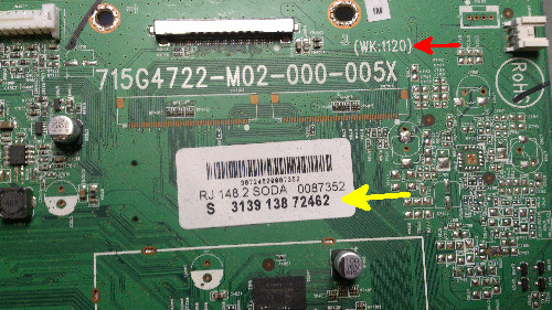

Na sliki je z rumeno označena številka, ki mislim , da ti da pravo verzijo kartice.

Kastor, točno taka je številka moje kartice kot je na tvoji sliki, tista iz interneta pa ima samo zadnjo številko 1 namesto 2.
Ali misliš da je vseeno OK ?
