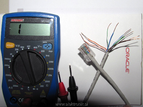

Glede testerja; ker nimam 6000+ € za Flukejev analizator, si pomagam z "adapterjema" na slikah in z multimetrom. Seveda se testira le stik, ne pa frekvenčne karakteristike. Po dosedanjih izkušnjah lahko rečem, da se pri polaganju 100Mbit omrežja (Cat 5e), tak trivialen tester prav dobro obnese, pri izgradnji gigbitnega omrežja z enakim tipom kablov pa je treba še posebej paziti da:

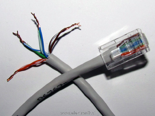

Se opravičujem za bolj slabi fotografiji. Je bilo narejeno zelo na hitro. Spodnji kabel se vtakne v vtičnico, zgornji pa v patch panel in se pomeri parice.

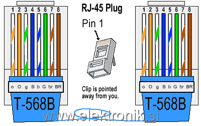

Zaporedje paric na konektorju in prostem koncu kabla ni naključje. Gre za t.i. TIA/EIA-568-B kabliranje. Obstaja tudi A varianta. Izbira ni pomembna, važno je da se izvede end-to-end.

Pravilen kabel za povezovanje ali patch-panel (barve znam že na pamet sredi noči Anxious )
xover (cross-over za direktno povezavo pc-pc) pa je zadnje čase že precej pozabljen, ko so switchi tako poceni. Zato nisem niti slike pripenjal.
Pravilen kabel za direktno povezovanje ali patch-panel
 Velikost datoteke:  12.15 KB
