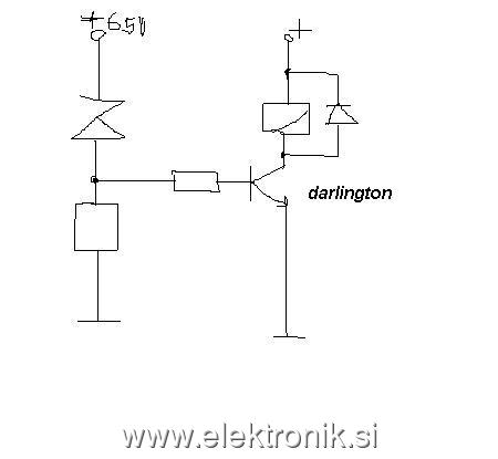

Pri mojem začasnem polnilcu baterijskega paketa (LiFePo4) bi potreboval 105% delujočo zaščito, ki bi odklopila polnjenje ob doseženi napetosti 65V. (za 100% uporabljam BMS, a vseeno, baterije so predrage).
Sem gledal in poskušal z relejem, ki ga krmili tranzistor, z uporovnim delilnikom pa sem nastavljal pragovno napetost, samo pri tako veliki napetosti je težko doseči natančnost odpiranja tranzistorja. Sem potem nekaj gledal sheme, kjer je uporabljena zener dioda, samo tudi nisem našel (meni razumljivega) nič uporabnega.
Kot tretjo možnost pa vidim v uporabil releja, varovalke in zener diode za to napetost (65V). Zenerco bi povezal vzporedno z relejem. Samo me skrbi (verjetno upravičeno), če bi pregorela varovalka ob odprtju zenerce (5W= 20mA oz Ir=2,1A), ali pač mogoče odpovedala zener dioda v tem smislu, da bi ostala neprevodna in varovalka ne bi pregorela.
Imate ša kako idejo?

Še nisi slišal za komparatorje in operacijske ojačevalce?

Tukaj imaš lep primer 12V polnilca. Če ga malo predelaš (desni del elektronike napajaš posebej in na kontrolni vhod operacijca dodaš uporovni delilnik 5:1) bo dober tudi za tvoj namen.
Če želiš 200% delovanje pa narediš dva ločena in releja za prekinitev polnjenja vežeš zaporedno ...
 Velikost datoteke:  10.12 KB
 Pogledana:  1640 krat
