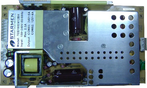

Prispevkov: 1975
Aktiv.: 12.85
PrispevekObjavljeno: Pet Apr 10, 2015 12:49 am    Naslov sporočila:   Odgovori s citatom
Slika napajalnika je spodaj/priponka.
Odvijači alu streho, da se vidi celotna plata z elementi, pofotkaj, prilepi sliko v to temo in privijači alu plato nazaj.
Odklopi 24V in 12V konektor, če napajalnik štarta brez bremena in izmeri napetosti. Če sta zdaj obe napetosti OK potem imaš problem v nekem šlusu naprej na plati, ki jo futra 24V linija in jo pač zaščita na tej liniji izklopi, če pa je prisotna samo 12V napetost je pa dejansko fuč 24V linija v napajalniku. Preveri diode, kondenzatorje, fete itd... mogoče je celo kje varovalka na 24V liniji....

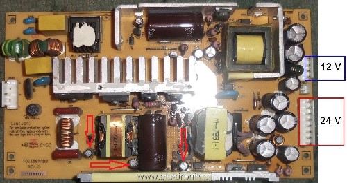

Odklopil sem 12V in 24V linijo, napetost je samo na 12V liniji, na 24V pa tema, pa tudi varovalke ni videt da bi bila na 24V liniji. Pripenjam pa še sliko.

Slika pa res pove več kot 1k besed. Kaj tu sta dva ločena napajalnika? Malo še primarni del premeri, napetosti.

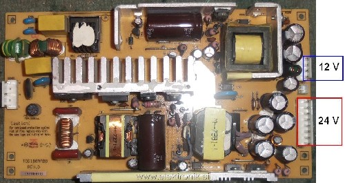

PrispevekObjavljeno: Pet Apr 10, 2015 9:08 am    Naslov sporočila:   Odgovori s citatom
Za začetek menjaj tiste tri male elektrolite na primarju, ki sem jih označil.
