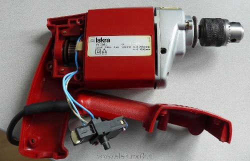

Bormašinca je sicer že stara, vendar nikoli rabljena.

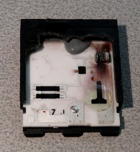

Po parih luknjah v zid regulator ni več delal (kot da bi bil triak prebit v kratek stik) in šiba samo še na polni hitrosti.

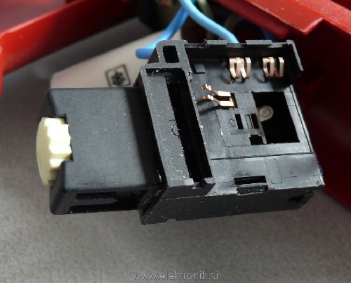

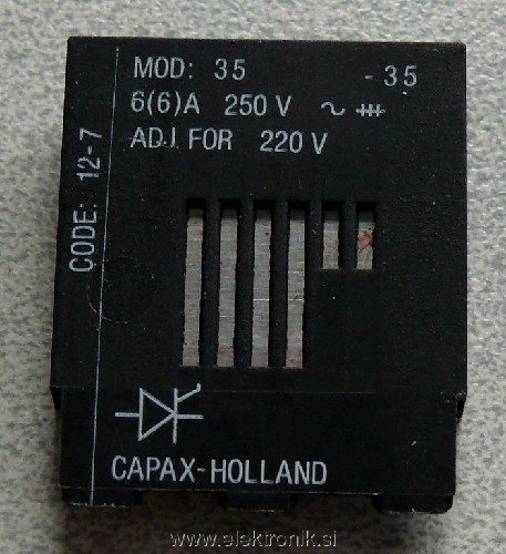

Najprej sem mislil, da bo notri en triak, ki ga bo enostavno zamenjat, je pa zadeva kar modularno sestavljena in konec.
Torej še kdo ve, kje dobiti nadomestni regulator, se priporočam.
Na sliki je sicer videti, kot da je samo kondenzator odprlo, ampak ne vem niti s kakšnim bi ga lahko zamenjal.

Prebilo je Triak ali diak ali zaščitno diodo; probaj zamenjat z adekvatnimi deli. Lahko je prebilo tudi kaki blok kondenzator paralelno rotorju (anti-iskre na kolektorju), pa je potem odneslo ostalo ..

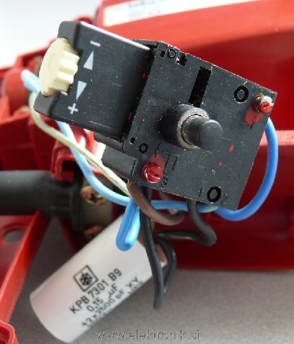

Tem regulatorjem se včasih "zmeša", če so brez kondenzatorja. Vseeno poskusi menjati kondi, mogoče bo še delal.
Aktiv.: 39.60
PrispevekObjavljeno: Sre Apr 27, 2011 9:11 pm    Naslov sporočila:   Odgovori s citatom
Imaš kakšno idejo kakšen kondenzator?
47 nF, 500 V?
Azrael
Prispevkov: 4432
Aktiv.: 22.15
Kraj: Gorje
PrispevekObjavljeno: Sre Apr 27, 2011 9:26 pm    Naslov sporočila:   Odgovori s citatom
Dober bo.
Pravzaprav lahko tudi "ukradeš" iz neke druge naprave kondi proti motnjam. Kapaciteta ni tako zelo pomembna (0.047 do 0.22uF), samo, da je nekaj kondenzatorju podobnega in da prenese 250V AC.
