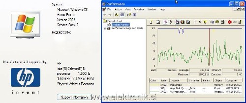

Ko ta v Chromeju zamrzne za pol ure, potem ima srečo da :angr: comp3 (sem ga rešil pred konternerjem) meni sedaj dela FF 8 no nekatere strani nekaj jamrajo.
Teh škatel je več tu okoli od Celerona 996 MHz in 128 M RAM-a do tega iz priponke.

Ja brskalniki so danes kar izbirčni kje delujejo. S katerim operacijskim sistemom se pa igraš?

Iz slik je razvidno da ima Windows xp.

Hmm, sicer sem nov na forumu in ne smem pogledati slike, bi pa vseeno priporočil še ogled nastavitev ostranitvene datoteke (page file). Običajno se pokaže pri xp za zdravilno, če je le-ta določena ročno na 2x velikost množine RAM pa še defragmentirana.
V lastnostih računalnika najprej izklopiš page file, nato pa ga ponovno vklopiš s pravilno velikostjo. Opravi še defragmentiranje, pa si na konju.
Sam sem že marsikaj spravil v življenje na ta način, ko je freezalo do nezavesti.
