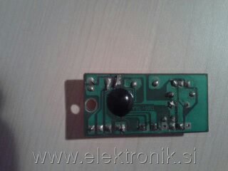

Živjo,
ali mi kdo zna povedat kaj bi tole bilo? Je baje iz otroškega motorja na aku.

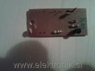

pa se z druge strani

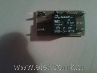

in tole?

PrispevekObjavljeno: Čet Maj 14, 2015 9:31 pm    Naslov sporočila:   Odgovori s citatom
Zadnja slika je rele .
Prvi dve pa pitaj boga, pamet/čip je zalit.

Tista pamet je verjetno PWM modul.
Kaj dosti ni za odkrivati, shem je povsod dovolj.
NE555 čip, par R in C ter dovolj močan tranzistor.
Mikrostikalce vklopi rele, ki direktno sklene mimo tranzistorja.
Za naprej/0/nazaj je verjetno nekje dvojno preklopno stikalo.
LP, Igor

Sirena.... oz modulček za neko melodijo, ponavadi kitajsko cviljenje. (prvi dve sliki). Tretja pa je rele za vklop motorja. Tipka na balanci je prešibka, tako da rele vklopi motor, tipka pa rele.
Aja, to je odgovor na prvi post teme. Večino ostalega je @matejček zasmetil

Aha se pravi bi na to kitajsko cviljenje moral montirat še stikalo in zvočnik, ter seveda napajanje? Koliko v pa zdrži ta PWM modul?

Pri nas je bilo to kitajsko cviljenje prvastvar, ki sem jo dol odpulil. Namesto tega sem naredil neko sirenico s CMOS cipom. Vezje nima nikakrsne veze s PWM. PA ko bos priklopil, bos verjetno unicil. Ker ne ves, kam gre kaj.
Rele se lhko uporabis, ker se da ugotoviti-pomeriti, kaj je kaj.
AJA, se nekaj pomembnega, odgovorisicer znajo biti pravilni, problem je tisti "baje" v prvem postu.
