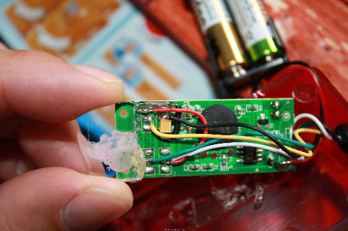

Živjo,
s prijateljem se lotevava predelave nekega PCB vezja in ugotavljava, kakšna komponenta je to. Je rumeno oranžne barve z neko oznako. Kar sem uspel odkrit je, da bi znal bit to kondenzator tantal z oznako 225V W0812, ki pa ga nikjer ne najdem, razen če sem slabo prebral ,ker so tako majhne črke in oznake, da jih še s povečevalnim steklom komaj razberem.
Prosim, če mi lahko kdo pomaga razvozlat, če so oznake taprave, oziroma poiskat, kje naj kupim enako elektronsko komponento.
Slika je v priponki. Hvala za pomoč!

2u2 kondenzator-Tantal. Napetost na njem lahko izmeriš. Ne vem sicer čemu služi, a po moje brez greha lahko v tem, kar vidim, uporabiš navaden elektrolit, seveda če gre v ohišje.

Tantal kondenzatorji se najdejo v vseh novejših napravah. Po oznaki sodeč je tale 35V. Dvomim pa, da je kaj narobe z njim, razen, če je fizično poškodovan.

Ne , ni poškodovan. Rada bi samo podobno vezje predelala, da bi imelo isto funkcijo, kot tale na sliki. Kako si ugotovil, da je 35V napetost?

Intermezzo: A tole je tantal? ker sem nekaj podobnih pobral s starih plat (učenje spajkanja SMD) in jih imam za pol čajne žličke.
EDIT: funkcija tega vezja se skriva pod tisto črno kapljo, ne v kondenzatorju.

Na SMD tantalih so lahko oznake precej različne. Ponavadi je za kapacitivnostjo (225) označena toleranca. Črka V za toleranco bi pomenila +-100% in so takšni kondenzatorji zelo redki. Torej predvdevam, da pomeni V napetost, ker ni napetost drugje označena. V ali 1V je ponavadi 35V.
Ne me pa držat za besedo, nisem ravno neki poznavalec. Najbolje še izmeriti napetost na samem kondenzatorju.

OK hvala za pomoč. Sem našel sicer še neko kodno tabelo za te kondenzatorje. Zapleteno sicer razvozlat, kaj pomenijo te šifre, ker je to nek "kondenzatorski jezik", pri katerem je vse šifrirano.
So pa verjetno res redki, ker takšnega še nisem našel.

Poleg color/letter code obstaja Capacitor numbers code, ki dešifrira cifre.
225 pomeni 22pF x 100000 (5 ničel) torej 2200000pF ali 2,2uF.
