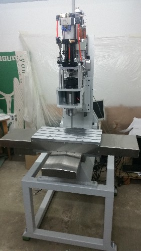

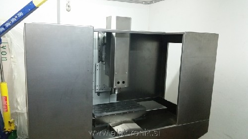

Pozdravljeni, iščem nekoga iz Maribora ali okolice, ki bi bil pripravljen pomagati pri dokončanju elektronike cnc stroja. Proti plačilu seveda.Smile
Trenutno imam zadeve narejene do te mere da lahko stroj malo testiram, torej premikam osi in poženem kakšen program.
Potrebno bi bilo napeljati primerne kable do DC servo motorjev, povezati končna stikala (induktivna), povezati motor glavnega vretena ( trifazni motor s frekvenčnikom) in črpalko za hladilno tekočino, izdelati kontrolni panel in ustrezno omarico za elektroniko.
Uporabljati imam namen Mach3, trenutno imam zadevo povezano preko parallel porta, vendar bi rajši uporabil smooth stepper ali kaj podobnega.
Tu je še ena slika za boljšo predstavo za kak stroj gre.
