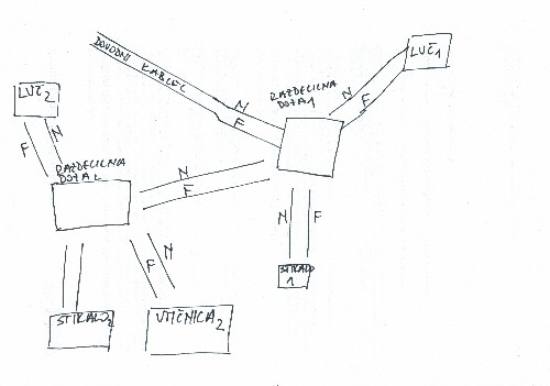

vema da ste že tisočkrat brali take poste, če pa je kdo pripravjlen pa bom vesel pomoči / nasveta.
Prilagam izris situacije, kratek opis:
1. v razdelilni dozi 1 imam dovodni kabel
2. kako moram zvezati vodnike v Razdelilni dozi 1 in Razdelilni dozi 2, da bom lahko uporabljal Luč 1 in Luč 2 in imel delujočo vtičnico 2.
Iskrena hvala vsem za pomoč,
lp Zdravko

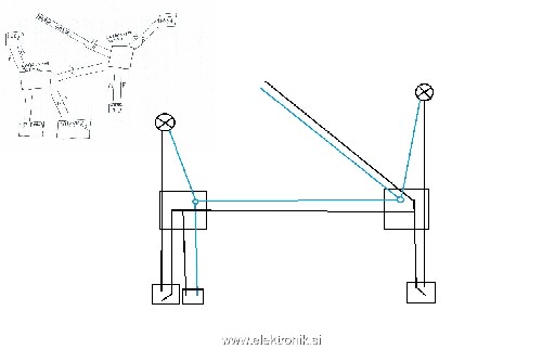

Takole "po tvoje", upam, da je razumljivo, če ne vprašaj. Reciva, da je na moji risbi črna vedno "faza", modra pa vedno "nula", pri tebi pa kakor imaš. Pa verjetno se vsaka luč posebej prižiga in ugaša.

V dozi 1
Zveži skupaj
rjavo žico dovodnega kabla, odvodnega kabla in stikala1
modro žico dovodnega kabla, odvodnega kabla in luč1
rumenozeleno žico dovodnega kabla, odvodnega kabla in luč1
ter ostaneta ti še dve žici, ki ju poveži, modra od stikala1 in rjava od luči1
doza2
zveži skupaj rjavo žico dovodnega kabla, vtičnice in stikala2
modro žico dovodnega kabla, vtičnice in luč2
rumenozeleno žico dovodnega kabla, vtičnice in luč2
ter ostaneta ti zopet modra žica od stikala in rjava od luči, ki ju povežeš skupaj.
