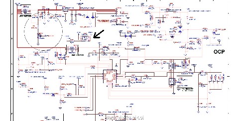

Kdo ve kaj bi lahko bilo narobe, v prilogi pošiljam sliko in označen del, ki sem ga z nekaj težavami prestavil na drugo ploščo. Lahko sporočim da zdaj prenosnik polni baterijo, kaj pa vem mogoče kakšen procent na uro hitreje, bi lahko kdo pogledal shemo ki se spozna in predlagal kaj bi še prestavil, po sklepanju sem zaključil da je ta čip krivec ampak, očitno je tukaj še nekaj narobe... Prosim za pomoč.. s programom batteryinfo sem gledal polnjenje baterije, začne se z 8000mw potem pa hitro pade na 1000mw(par sekund mine) obstane pa nekje med 600-800mw, jasno mi je da zaradi tega rabi tako dolgo da jo napolni.

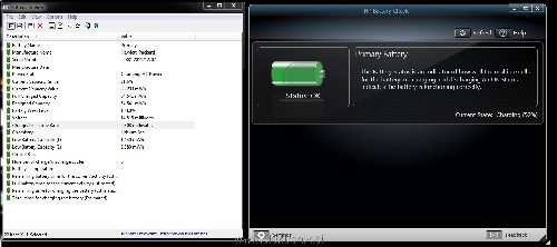

1. Hiter test baterije imaš v biosu. Takoj ob zagonu stiskaj ESC in nato F2 za sistemsko diagnostiko kjer izbereš Battery Test, ki točno pove kaj in kako (passed, calibrate, replace...). Ravnaj se po teh navodilih.
2. Ker nisi nič napisal točno kateri model, kakšen ac/dc adapter, kateri OS imaš, preveri, če je tvoj model na spisku in za test baterije/polnjenja uporabi namenski HP-jev program HP Battery Check (sp56849.exe), ki točno pove in nariše, če je karkoli in/ali s posamezno celico znotraj baterije kaj narobe.

2.Probal s programom in vse deluje normalno, prilagam sliko.
3.Ima srednji pin, imam dva napajalnika in oba normalno polnita baterijo na drugem prenosniku.(je mogoče da tam dela normalno tu ne? sicer ne gre za isti prenosnik gre za hp 6450b)
Malo sem s programom na sliki spremljal polnjenje baterije i ugotovil da baterijo polni z 0-35000mw, večinoma z zelo malo mw. Ko polni z 35w v nekaj trenutnik napolni nekaj % potem pa pade na 0 in stoji itd.. ampak večinoma je blizu 0mw.

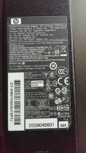

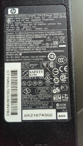

Kakšen ac/dc adapter imaš (HP koda ali pripopaj slike) tako na enem kot na drugem prenosniku. Sta oba 90W s smart-pinom, ista napetost in tok?

Na prenosniku imam ledico oranžne in bele barve... ko priklopim polnilec sveti oranžna.
Prilagam slike polnilcev, bom testiral in poročal.

Oba polnilca polnita prenosnik 6450b odlično cca 2ure povna baterija. 4730s polnilec od 6450b napolnil od 10%-70% v 12urah ugasnjenega.

Preglej malo okrog U507. po moji logiki ti tisti del določa limite za polnjenje.
