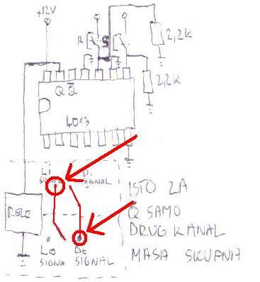

Sem zdele na hitro izrisal. V bistvu so 4 releji, narisal sem pa samo enega. Dioda je vezana preko predupora na 12V.

Ok, da se prepričam, če prav razumem: na prej fotografirani ploščici, na točkah oziroma žicah (kontaktih releja ) označenih na priloženi sliki, se ti pojavi neka napetost (cca 2V), brez da bi na kontakte releja pripeljal signal (iz ojačevalca, ali karkoli drugega)? Edina logična razlaga je, da je ploščica po jedkanju slabo oprana. Ostanki kisline in bakrovega klorida so prevodni. Poizkusi zmeriti upornost med kontakti, oziroma kako velik tok dajejo nepriključeni kontakti proti masi.
Kapacitiven presluh bi bil možen, če bi vezje svinjsko osciliralo. V tem primeru bi se releji ne preklapljali normalno.
Testiranje kisline oziroma prevodnosti: ohmmeter, ali pa jezik na ploščico. Če zapeče ali ima ploščica grozen okus, pa ni priključena na napetost, jo je potrebno temeljito oprati. Vroča voda in detergent.
