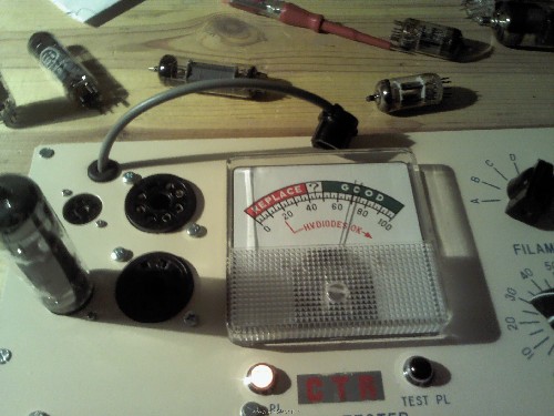

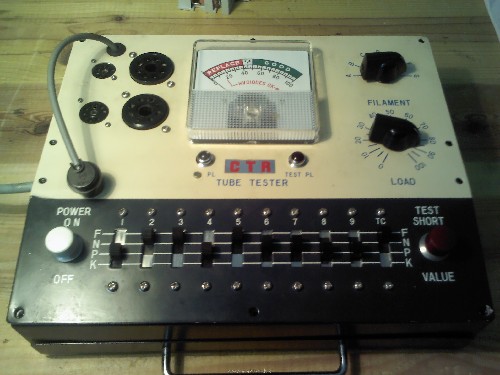

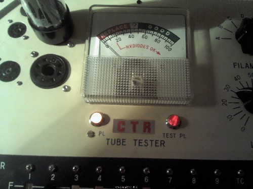

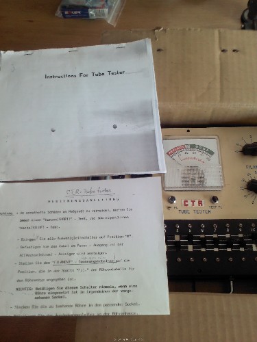

Tester elektronk je praktično nov, skoraj nerabljen(z vso potrebno dokumentacijo za testiranje) ima pa težave z drobovjem. Nekdo je odlotal žice za kurjavo od trafota, tako, da sem potem moral vse izslediti, načrt mi ni precej pomagal saj sponke na trafotu niso bile označene t,tako,da nisem vedel katera sponka je za katero žico, ampak sem na koncu s pomočjo elektronk praivlno zvezal kurjavo, tako da zdaj vsaj elektronka zažari ko jo vtaknem.
ko pa pritisnem test pa tester neda nič od sebe, konica se ne odzove (zataknjena ni), našel sem pa tudi nekaj skurjenih uporov in napihjenih kondenzatojev ...
kompletno ga bom raztavil, sčistil, pregledal kontakte in sestavil nazaj v originalno stanje, ter za redno uporabo .
Zadnja slika je vse kar da od sebe, ko pa pritisnem test se pa konica zamaje in zatrese, to je pa tudi vse kar naredi (pl36)

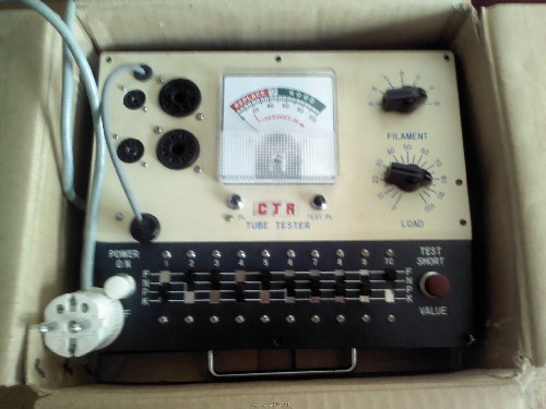

Originalna škatla

PL36 boš težko testiral s tem testerjem, nimaš na razpolago prave napetosti za ogrevanje, PL36 potrebuje 25V/0,3A.
Na tem testerju imaš:
A: 1,4V
B: 3V
C: 5V
D: 6,3V
E: 12,6V
F: 35V
G: 110V
Če bi že imel pravo napetost za ogrevanje, bi moral dobiti še testirano PL36/novo/, na kalibriranemu testerju in potem s pomočjo te elektronke na tvojem TC2 določiti položaj regulatorja "LOAD". Tako sem si jaz naredil tabele za elektronke, ki jih moji testerji niso imeli v tabeli. Seveda pa moraš tudi določiti položaj spodnji 9 stikal!
Le pogumno k restavriranju!

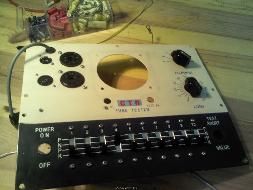

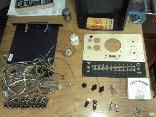

nekaj napredka, da ga ščistim popolnoma, ga moram najprej čisto raztaviti ...
Zamenjal tudi nekaj kondenzatorjev in kakšen upor ... Razz
zdaj bo pa mogu delat Very Happy

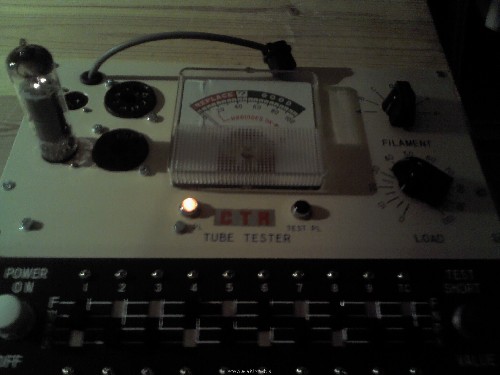

Tester je zdaj sestavljen skupaj kompletno
na sliki je stestirana elektronka EL84 in kot je razvidno je OK. Edino kar še ne znam je to kako preveriš če kakšna elektronka ima kratek stik, ker sem vtaknil elektronko za katero vem, da nima kratkih stikov pa se je rdeča lučka nekaj prižigala komaj gorela ...
Kaj pa moram narediti, da lahko na tem testerju testiram pl36 (EL34), samo kurjavo ?

PrispevekObjavljeno: Pet Avg 14, 2015 11:22 pm    Naslov sporočila:   Odgovori s citatom
retro-guy je napisal/a:
PL36 = EL36 z 6,3V ogrevanja
EL34 = 6BQ5, ameriška zamenjava, nekaj malega razlike
Nobene od teh elektronk nimaš v tabeli za nastavitev, si jo boš moral narediti sam.
6CA7 = EL34, to pa imaš v tabeli.
Za PL36 moraš vgraditi še transformator za 25V ogrevanje.
Sem imel tak tester, verjetno starejši model, cel je bil namreč sive barve.
LP Sebastian
