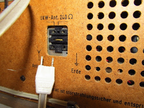

pozdravljeni,
iščem ukv antenski konektor za starejši radijski sprejemnik, tak kot je prikazan na spodnji sliki.
Ebay vem, da jih ima npr. http://www.ebay.at/itm/6-RFT-Stecker-fuer-Antennen-Erde-Erdungsstecker-KW-LW-MW-Antennenstecker-DDR-/171167749663 , zanima pa me, če se da take konektorje kupit tudi pri nas oz. kje?

Imam tak konektor. Mislim da je tak kot iščeš. Razdalja med pinoma je 12.5mm.

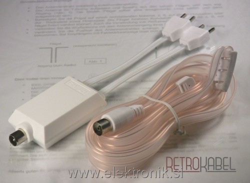

Evo sem nekaj našel: https://www.retrokabel.de/de/product_info.php?info=p86_antennenset---ukw-dipolantenne-mit-antennenweiche.html

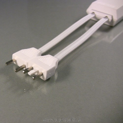

Še tole: https://www.retrokabel.de/de/product_info.php?info=p202_antennenweiche-fuer-klassische-hifi-geraete.html
Upam, da komu pride prav.

Pri tem kompletu je desni konektor za ukw(pina sta enako orientirana) levi pa je en pin zasukan za 90 stopinj in je eden zračna antena drugi pa zemlja ( za SW , Kw in LW).

Kretnica ima nesimetričen 75 omski vhod, antenski kabel je pa simetričen 240 omski.

Evo samo sporočim, danes je prišla pošiljka iz Nemčije (Retrokabel.de).
Zadeva deluje odlično. Ne pretiravam, če zapišem, da lovi vse možne radijske postaje na naših koncih.
Toliko! Sem bil malce skeptičen, a sem prav vesel, da je uspelo.
Priporočam to spletno trgovinico.

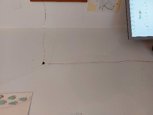

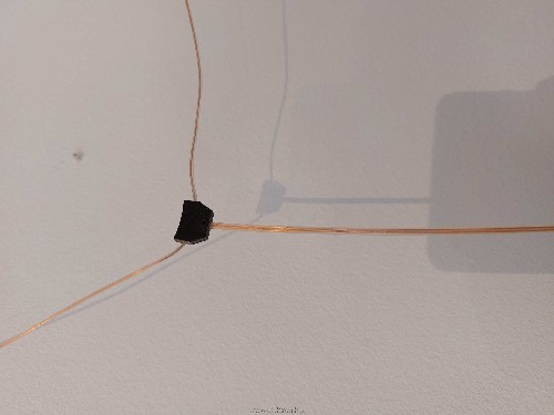

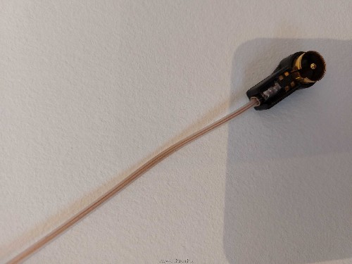

Sem bil včeraj pri bratu, in sem zagledal dipol anteno na katero sem pred mnogimi leti prilotal ustrezen konektor za njegov stari avtoradio Blaupunkt ki ga ima priključenega v stanovanju.
Vodnik do dipol antene je simetrični 100 omski, ali morda celo 75 omski.
