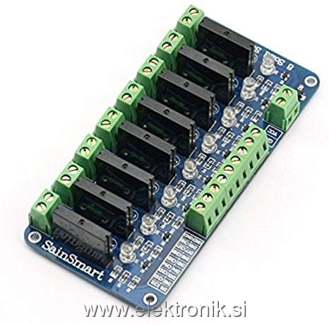

Zdravo.

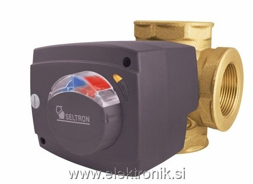

Izdelal sem krmilnik za centralno kurjavo (ATXMEGA) s katerim vklapajam in izklapljam črpalke in mešalne ventile. Do sedaj sem imel vezje narejeno z releji, pa je pri izklopih črpalke prihajalo do motenj in občasnih resetov elektronike. Zato sem se odočil, da releje zamenjam s Solid State releji, ker imajo "Zero cross detector". Uporabil sem ploščico od Arduino paketa. Vezje sem predelal, ker ga želim vklapljati z logično "1" in ne z "0", kot je default nastavljeno. Torej odstranil sem optocouplerje in izhode procesorja direktno povezal z vhodi solid state releja. Uporabljena napetost na izhodu je 230VAC. Ko na izhode priključim klasično žarnico npr. 25W vezje normalno deluje, ko pa na izhod priključim mešalni ventil pa se zgodi, da se pri izključenem stanju na izhodu pojavi napetost cca 50VAC. Mešalni ventili imajo zelo majhno porabo, zato mislim, da je ravno to poblem. Zanima me, ali je kdo od vas že imel podobne probelem in kako jih je rešil?

Pa še... ali si meril 50V pri izhodu SSR "v zraku" ali pri priključenem bremenu - ventilu?

Pri solid state releju imaš vedno "off-state leakage current" nekje ranga <3mA. To ti verjetno ventila še ne požene.
Predpisan je tudi "Min. operational current" - če imaš 5A SSR je to nekje 20mA.

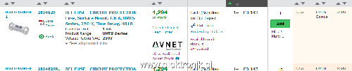

Proizvajalci SSR-ja navedejo njegov delovni tok kot tudi tok I(kvadrat)t. (I2t)
To je vzdržni tokovni sunek SSR-ja.
Pri 5A SSR-ju je ta navadno okrog 50A(kvadrat)sekund.
Temu primerno potem izbereš varovalko, ki ima višji delovni tok od bremena ter deklariran manjši I(kvadrat)t kot SSR.
Načeloma se SSR varuje pred uničenjem z ultra hitrimi varovalkami, ker drugače (z navadnimi) zgornjega pogoja ne dosežeš.
To seveda pomeni, da bo prej pregorela varovalka in da bo SSR ostal nepoškodovan.
Ker pa je pri majhnem SSR cena ultra hitre varovalke navadno višja kot sam SSR, se odločiš po svoji presoji, kaj uporabiš in ob okvari pač menjaš tudi SSR.
Pri SSR je treba upoštevati še, da je naveden delovni tok pri npr. za SSR na katerem piše 5 A:
AC 51 @ Ta = 25°C => 5A
AC 53a @ Ta = 25°C => 3A
glej WIKI
Načeloma se vsak SSR varuje posebej, saj že zdrava pamet pove, da 2A element varovati s 16A počasno varovalko vodi v potencialno nevarnost.
Ne moreš se namreč zanašati, da bo SSR prekinil in bo tok =0.
Navadno bo prebil, okvara bremena ne bo taka, da bi bil popolnoma v kratkem stiku, in posledično bo čez SSR tekel tok npr. 10A.

Tiste tri evre za varnost boš pa že preživel...
