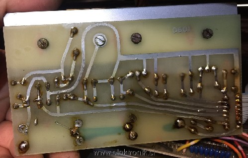

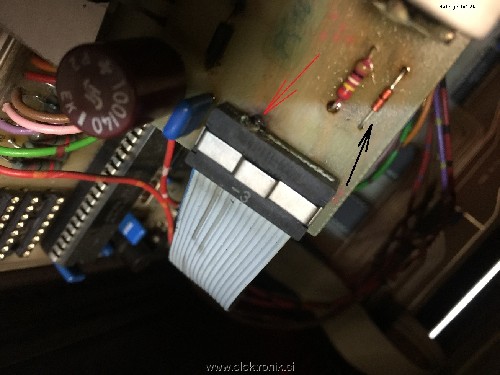

Poštovani, bio bih zahvalan kad bi mi otkrili koja je to komponenta, koja se nalazi na pločici PS-1000 kontrolera X-osi za abkant prešu PROMECAM. Označena je crnom strelicom, na njoj raspoznajem crno i smeđe obojeni pojas-kao na otpornicima, ostali se ne vide)
Inače komponenta je spojena na + pol DC 3 baterijskih članaka ukupnog napona 3,6V(3x1,2V) i struja ide na otpornik (smeđe-crno-bijelo-žuto-crveno). Hvala unaprijed, davor

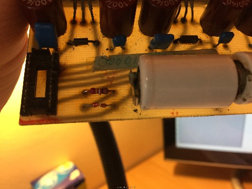

Izgleda kao dioda. Možda je obična dioda, možda zener dioda, treba nacrtati kako je točno spojena u krug s baterijom i otpornikom (serijski, paralelno...), po tome se onda može zaključiti čemu služi.

Sklepam, da se preko nje polni baterija in preprečuje praznenje. Torej gre za navadno diodo. 1N4148 ali podobna bo verjetno v redu.

Ne vidi se dobro, kje je + akkuja, kakorkoli, tudi jaz mislim, da je to dioda 1N4148, vezana v serijo z uporom 249E.

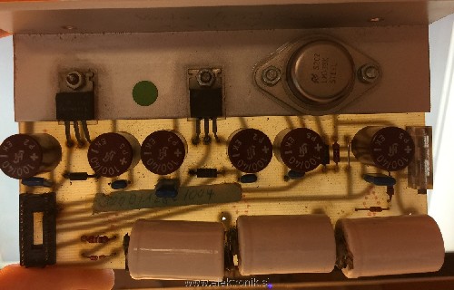

Poz Crowave, hvala na odgovoru, ja o elektronici stvarno neznam mnogo, ali evo slika cijele pločice. Inače baterije su 600mAh, 1,2V, ali nakon skidanja sa napona stroja, ne daju nikakav napon, dok imaju napon od 0,168 V kad su pod radnim režimom, sve tri. One su gotove. Zadnja baterija se spaja na diodu, pa potom ide na otpornik, a od njega na 16-pinski kabel na drugu pločicu i na desnu stranu ove pločice onaj plavi kondenzator, ako je to on.

Po elektrolitskem kondenzatorju na drugi strani ploščice sem dobil potrditev. Dioda gre na plus pol baterije. Torej anoda na upor, katoda (označena s črtico) pa na baterijo.

Hvala Boštjan, znači dioda 1N4148? Ok, naručit ću je na reichelt.com.

Koliko se može razabrati iz pločica oba serijska spoja dioda-otpornik (na lijevoj i sesnoj strani pločice) su u krugu regulatora LM338 koji vjerojatno radi kao jednostavni UPS (uključivanje baterijskog napajanja kada nestane linijskog).
Ako je tako onda jedna grana dioda-otpornik služi za vođenje baterijskog, a druga grana za vođenje linijskog napona. Otpornici su za ograničenje struje kroz te grane...
Dva crna regulatora, ne vide se oznake ali vjerojatno je jedan pozitivni, a drugi negativni, sa svojim filtarskim kondenzatorima čine nezavisni stabilizator sa izvodima direktno na priključnicu.
