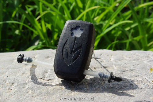

Nekaj časa je že minilo, od razvijanja mini kompaktnega pametnega zalivalnika. Zadevca deluje tako, da jo vtaknemo v prst, se samodejno prižge in konstantno meri vlažnost zemlje. Ko se zemlja primerno osuši jo začne zalivati po posebnem algoritmu. Namreč vse je narejeno uporabniku prijazno. Vodo dodaja po korakih in počaka da vidi učinek, tako prvič določi velikost tegla. Namreč lahko imamo mini teglček ali velik lonec. Rožica na zalivalniku pa utripa v barvi zalitosti: Rdeča - čas za zalivanje, zelena - ravno prav zalita, modra - zelo zalita. V primeru, da po več poizkusih ni moglo zaliti to opozori z piskanjem in utripanjem.
Za zahtevnejše uporabnike je na voljo tudi spletna aplikacija, kjer nastavimo parametre. (čas zalivanja - ali autodetect), čas med zalivanji (da se voda vpije), število poizkusov zalivanja in pogostost utripanja. Zanimivo je programiranje, v rožici je svetlobni senzor, ki ga naslonimo na zaslon in zaslon z utripanjem sporoči parametre (kot morsejeva abeceda)
Poskrbljeno je tudi za varnost, vedno ko ventilček zapre vodo izmeri tok, da vidi, če je zaprl z dovolj velko silo. Posebnost je, da mi ratalo spraviti porabo na minimum. Tako, da dve AAA baterije zdržijo vsaj dve leti. Ker ventil potrebuje električno energijo samo za premik, lahko zaliva neomejeno dolgo časa.
Tako, da je fletna zadeva.. potrebujemo samo zalivalnik in posodo z vodo. Sam sem celo lansko leto zalival paradižnike pred hišo.. in se je krasno obneslo.

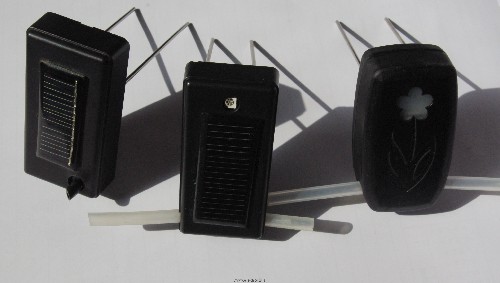

Prototipi izdelka
 Velikost datoteke:  930.87 KB
 Pogledana:  18 krat
Tako imemo lahko rože v skupnem koritu
 Velikost datoteke:  133.42 KB
 Velikost datoteke:  288.07 KB
 Pogledana:  15 krat

Ohijše bi lahko natiskal. Ventilček pa ne bi šel, ker je zelo delikaten kos in mora biti trden in nizke tolerance, da zanesljivo deluje. Sploh na dolgi rok Smile

Tako je, ventil sem razvil sam in sem se kar precej namučil Very Happy Sem eno leto občasno brskal po spletu, kje dobiti tak ventilček in ga na žalost ni.. Ogromno je magnetnih ventilov - ka ne pride v poštev. No, vsi so neprimerni. Ta ventil je naravnost čudovit, zanesljiv, ne kaplja, se ne zamaši.. porabi izredno malo električne energije, enakomerno se obrablja, lahko merim, če se je pravilno zaprl itd.. Je zadaj kar tehnolohija Very Happy
Mislim, da je rešitev samo serija, že zaradi motorčkov itd.. če bi imel izdelek potem bi pa lahko spreminjal program in se igral..
