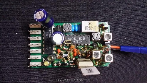

bom poskusil dat zadevo na osciloskop.. sem pa meril upornost med pini..vsi pini imajo enako upornost med sabo, razen kanal 3.
Ker nevem kolko je točna upornost bom razložil tak:
Multimeter sem nastavil na 200k(ohm) in sem na vseh pinih dobil cca 170.00, edino na kanalu 3 je bila vrednost 25.00.
Možno da je kje kakšen "element" okvarjen?
Slika vezja:
 Velikost datoteke:  118.52 KB
 Pogledana:  38 krat

Je na sliki pripet dotični sprejemnik? Katera komanda je to? Zakaj se mi zdi, da ima sprejemnik več kot 4 kanale...

Izhodi sprejemnika so običajni izhodi cmos čipa ( CD4015 )
