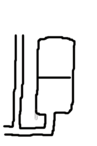

Zivjo!
Glede na to, da ste na tem forumu sami univerzalni mojstri, bom vprašanje postavil kar sem Smile
Zadnje dva dni me bega priklop ekspanzije na ogrevalni sistem. Iz enega vira sem slišal, da je dobro ekspanzijo priklopit vertikalno, tako da tudi iz notranje strani sistema voda pritiska na zrak in potem zrak na dušo, drugi vir pa pravi, da to ni dobro, in da mora na dušo z notranje strani direktno pritiskat voda. Po moji kmečki logiki bi rekel, da je morda vseeno bolje če na dušo pritiska zrak z obeh strani. Je tu kdo, ki se s tem malo več ukvarja?
Lp, M@ic

A pa bo res notri prišla voda, če je priklopljena naprimer tako, kot je narisano na sliki? (oprostite moje odlično risanje, v zagovor, sem risal s touchpadom) Jaz mislim, da glede na to, da je zrak lažji od vode, se bo stisnil pod dušo in tako preprečil direktno gretje duše. Se morda motim?
Lp, M@ic

Pritisk na obeh straneh membrane mora biti enak. Ko se naliva vodo v sistem, pritisk naraste in membrana se začne napihovati. Zaradi tega je potrebno skozi ventilček na posodi z črpalko (za avto) napolniti zrak. Brez tega lahko membrana poči. Ko se je doma ventilček pokvaril in je zrak ušel ven je v kratkem času počila membrana, seveda v kurilni sezoni.

Pa saj to mi je jasno... zanima me nekaj čisto drugega... beri originalni post.

Pritisk bo enak, če bo na membrani zrak, ali voda. Če bo v posodi zrak, potem bo zaradi vlage in prisotnega zraka posoda bolj rjavela. Ker so spremembe pritiska majhne, voda pride do posode počasi in se sproti ohladi (cev od peči do posode dolga en meter in pol v mojem primeru) zato do membrane ne bo prišla vroča voda. Je pa zrak topen v vodi, še posebej, ker je pod pritiskom, zato bi ga moralo počasi zmanjkati.
