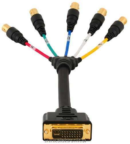

Ne spoznam se na to, samo, jaz bi gledal v to smer, da bi montiral noter en LCD. Adapterji obstajajo...
