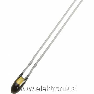

Mene zanima če lahko tale mikro senzor na sliki priključim na katerikoli display oz. modul?

Na displej - nobenega Shame on you . Priklopiš ga pa na procesor, na katerega imaš priključen displej. Whistle

Dobro se pravi kakšen procesor rabim? Oz. rabil bi en navaden merilnik temperature samo mora imeti majhno tipalo( senzor).

Hja, katerikoli, ki ima analogni vhod (AD konverter). Če imaš podatke o tem senzorju, seveda. Če jih nimaš, bo vse samo ugibanje, razen če ga boš potem ročno umerjal.
Recimo atmega8, mega328 (arduino modulček), kakšen pic... odvisno, kaj poznaš, oz. kaj programiraš.
Lahko pa na ebaju nabaviš kak narejen modul, če nisi vešč programiranja.

Lahko bi napisal tip tega senzorja (PTK, NTK, PT100,...). Potem boš lažje dobil kakšen uporaben odgovor.

Senzor NTC 833

Ker je vgrajen v zaščitno ohišje. Sam senzor PT-100 ali DS-1820 (TO-92) je precej manjši elektronski element.
