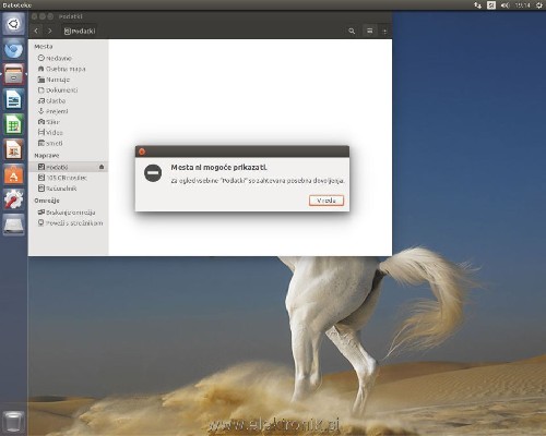

- Na računalniku smo trije uporabniki, jaz kot skrbnik (Branko) in dva običajna uporabnika.
- Trdi disk je v "grobem" razdeljen na tri dele- particije: ena za morebitni Windovs (če ga bom kupil ali kaj podobnega), ime ji je "105GB Nosilec". Druga ima na sebi Ubuntu, ime ji je "Računalnik". Tretjo pa bi rad namenil shranjevanju podatkov vseh uporabnikov, Ime ji je "Podatki" in je NTFS tipa..
- podrazlaga gornje točke: "sudo blkid" sicer pokaže več delov diska -dev/sda (mislim da 6-7), ampak to ni bistvo težave.
Sedaj pa problem s pravicami uporabnikov:

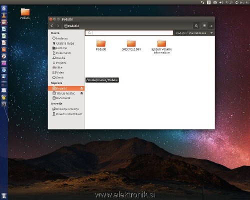

- jaz kot skrbnik imam pravzaprav dostop do datotek na vseh treh particijah, to je čisto v redu.
- navaden uporabnik pa ne more dostopat do "105GB nosilca". To je tudi OK, tam nima kaj delat.
- Navaden uporabnik na "Računalnik" particiji dostopa do svojih datotek in programov, v skladu s svojimi pravicami. Tudi s tem se strinjam in je OK.
-Navaden uporabnik pa ne more dostopat tudi do particije "Podatki". To pa NI VREDU. ker tu bi rad uporabniku uredil recimo svojo mapo za shranjevanje podatkov, ali pa magari skupno mapo za vse nas (slike, dokumenti,...)
Kako urediti pravico dostopa do particije "Podatki" tudi za navadne uporabnike?

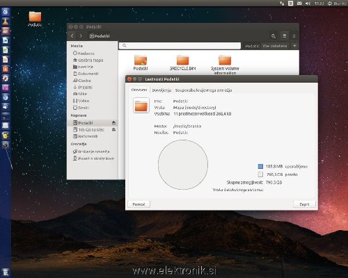

Če kot skrbnik karkoli spreminjam na lastnostih particije "Podatki", zavihek "Dovoljenja", ne morem ničesar spremeniti, oz. se po kliku nastavitev takoj postavi nazaj na osnovno..
Domnevam, da je za kakega guruja to trivialno in brezvezno vprašanje, mene pa kar močno muči. Pri iskanju pomoči preko interneta sem se čisto izgubil.
Če je treba, še kak screenshot naredim..
Uporabnik, ki ne more dostopat do "Podatki"

Jaz skrbnik, ki lahko brskam po "Podatki"

Še screenshot lastnosti particije
 Velikost datoteke:  93.18 KB

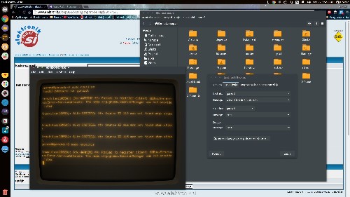

Pravice lahko spreminjaš tudi grafično (kar je najlažje).
Kot root uporabnik poženi nautilus:
sudo nautilus
Ko se ti požene nautilus, klikni z desnim gumbom na disk, ki bi mu rad spremenil pravice, -> Lastnosti -> Dovoljenja in izbereš kdo lahko kaj na tem disku počne.
Da se spremembe uveljavijo, se odlogiraj in ponovno logiraj.
LP G
 Velikost datoteke:  316.9 KB
 Pogledana:  25 krat

PrispevekObjavljeno: Ned Nov 29, 2015 3:35 pm    Naslov sporočila:   Odgovori s citatom
Danes sem imel ravno 5 minut časa, da sem poizkusil RGorazdovo varianto. Ki pri meni seveda ne deluje. Sem se pa naučil, da je "raziskovalcu" ime nautilus:)
Bom še poizkušal, ko bo čas.
