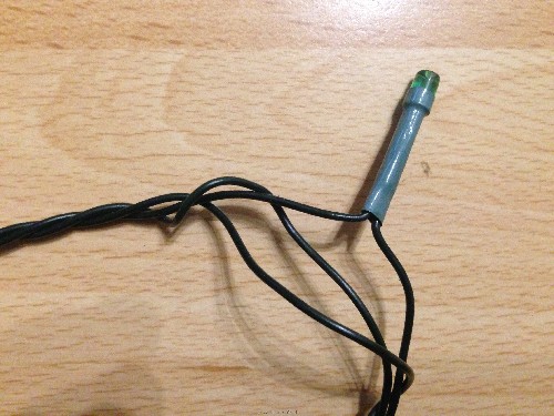

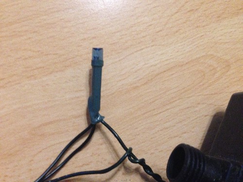

Živjo!
Rabil bi pomoč.
Zanima me, če lahko novoletne lučke, ki so sedaj dolge 70m razrežem na 10m kose
in jih nekako zvežem, da bi bila lažja namestitev na veliko drevo.
Npr. da jih na vrhu drevesa pritrdim in nato samo krake pomečem dol ter zavežem na koncu spodnjih vej.
Iz trafota gresta samo dve žički do 1 lučke nato naprej 3 žičke.
Hvala, lp

Torej, če je na verigi med lučkami recimo med 4 in 5 napeljano tako da imaš 2 žici, na takem mestu prereži in poveži te spoje na trafo (bingljajoče na koncu pa le izoliraj). Če imaš pa vedno med lučkami po 3 žice pusti pri miru in veselo napeljuj okrog drevesca vseh 70m Laughing

hm..našel še 2 variante...2žičke v lučko in dve iz nje ena mimo in druga varianta 2 žički mimo in ena čez lučko in naprej....
kje bi blo najbošlj prerezat in nato spajat...oz...na katero spajat...

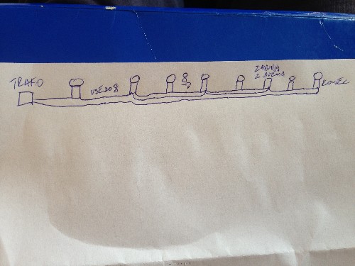

Recimo, da je na tretji sliki skicirana vezava, ki si jo želiš.
Skiciraj še vezavo, kakršna je sedaj.
Z obeh strani pojdi od lučke do lučke, dokler se vzorec ne začne ponavljati.
Potem se bo videlo, kje in kako se da prekiniti verigo.
LP, Igor

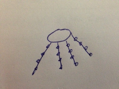

študiral sem da naredim 7 sklopov-7 trakov.
rezal bi tam kjer gresta dve žički čez lučko in ena mimo. Pustim samo dve v lučko-kot konec, prerežem pred naslednjo linijo kjer se zopet pojavlja ta interval...na koncu vse sklope združim na povezavo s trafotom...
Bo šlo al bom vse skuril...

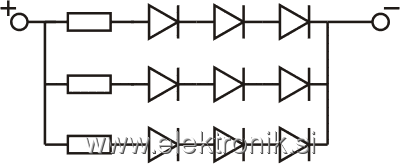

Mislim da nisi dobro narisal povezave. Vsaka sekcija lučk ima tudi upor nekako tako kot v priponki.
Lahko bi uporabil kak arduino za utripanje lučk.

Če sem te prav razumel, bo OK.
Več žarnic je vezanih zaporedno (žica, ki gre od žarnice do žarnice). Drugi dve žici sta faza in ničla (ali plus in minus...). Kjer se ena zaporedna serija konča in začne naslednja, lahko prekineš verigo.

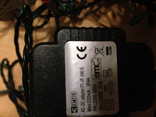

Če je kakšna elektronika za 24V potem bo delalo. Lahko pa enostavno sestaviš kot domine arduino, naložiš kodo in Dancing Whistle enostavno in poceni.
