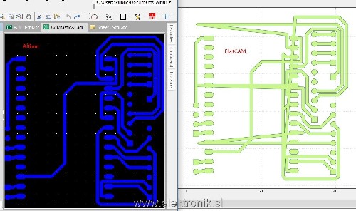

Še eno vprašanje bi dodal. Na priloženi sliki je levo Altium gerber. Nato ga shranim in odprem v FlatCam (desno), kjer ga pripravim za graviranje. Zakaj pride do takšnih napak? Format je RS-274-X.
Podobno sem delal v programu SprintLayout in do napak ni prihajalo pa je gerber format isti.

PrispevekObjavljeno: Sob Mar 24, 2018 3:23 pm    Naslov sporočila:   Odgovori s citatom
Premakni izhodišče (E O S) levo spodaj izven tiskanine.

PrispevekObjavljeno: Sob Mar 24, 2018 6:03 pm    Naslov sporočila:   Odgovori s citatom
Pa je res bolje. Hvala!
