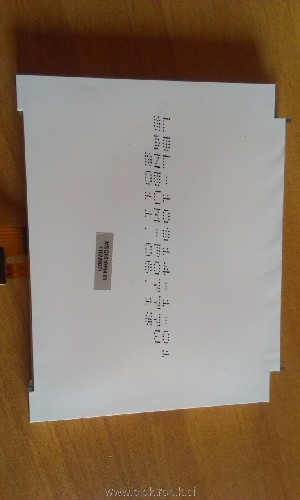

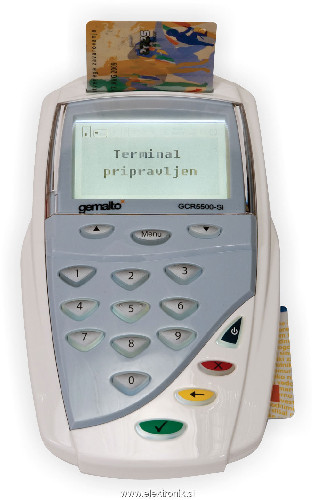

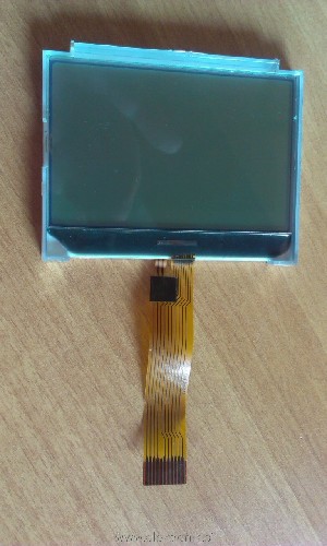

Iz čitalnika kartic zdravstvenega zavarovanja sem vzel display, nikakor ne morem najti pinouta zanj.
Ima 10 pinov, (8+2). Če sem prav razbral, ima serijski interface.
Iskal sem po šifrah z zadnje strani displaya pa ne najde nič pametnegea. Poskusil sem tudi s primerljivimi diaplayi ...
Kakršen koli nasvet dobrodošel ...
Robert
Slika čitalnika

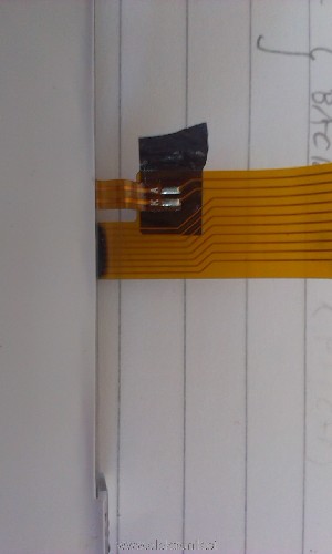

Ko sem odlepil malo črno nalepko, na dveh pinih piše A in K. To je verjetno za backlight. Nekateri displayi imajo za to ločen konektor.
Na ploščici sem z ohmmetrom našel kateri pini s konektorja so GND, ostalo je še 6 neznank. Lupo v roke in sledit povezavam na ploščici ...
1 A (verjetno za backlight)
2 K (verjetno za backlight)
(presledek med pini)
3
4 GND
5 GND
6
7
8
9
10
Pini
 Velikost datoteke:  112.97 KB
Nazadnje urejal/a bobe Tor Apr 07, 2015 10:38 am; skupaj popravljeno 1 krat

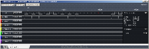

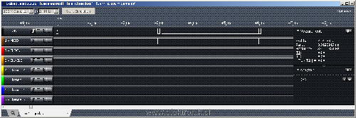

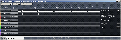

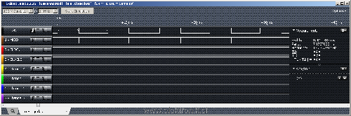

Pomeril sem napetost na posameznem pinu (podatki so na priloženi sliki).
Potem sem še z USBee-jem (hvala @powr) pogledal kaj se dogaja na pinih in shranil slike in podatke. Stanje je kot na priloženih slikah.
S signali se dogaja samo na pinih 1, 3, 4 in 5. Meril sem vsakega posamezno, ker (zaenkrat) ne morem zraven pinov na nagužvani ploščici z 1 mm pitchom ...
Ima kdo z več izkušnjami z logic analyzerji kakšno idejo kaj bi kateri pin bil glede na te podatke?
Pina 5 in 4 sta samo na obnočju us:
Pin 5: konstantno (2 us, 20 us), (2 us, 20 us), ...
Pin 4: (15-krat 1 us, 1-krat 9 us), (15-krat 1 us, 1-krat 9 us), ...
Pin 3 je samo na območju ms (vrednosti rahlo odstopajo - ne vem če res ali samo tako prikaže):
Pin 3: (3,025 ms, 4,148 ms), (3,015 ms, 4,43 ms), ...
Pin 1 pa mešano na ms in us:
Pin 1: (2,948 ms, 69,8 us, 46,3 us), (2,894 ms, 8,2 us, 69,8 us), (1 ms, 73,5 us, ...
(logic alanyzer sem uporabljal prvič in ne vem, če se morda ne da dobiti še kaj več informacij?)
