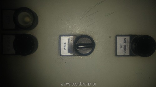

V službi imamo stikalo za pomikanje trasportnega traku levo in desno. Za delo ki ga opravljam se morem sprehajati od transportnega traku ter do stikala da trak prestavim za 20 cm to morem narediti cca 15 preden stvari zložim na mestu....z tem bi prihranil čas in nepotrebno sprehajanje sem in tja...
Moje želja da bi tisti gumb za levo in desno naredil preko daljinskega upraljalnika v misli sem imel RC avto kak rele in itd...
hvala za kak info oz nasvet kaj uporabiti oz kako narediti. Radij gibanja je cca 4-8 metrov...

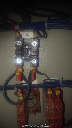

Imaš prav, vendar so včasih delala dva in za gumbom, drugi pa na traku sedaj pa je eden sam.
to je slika gumba od zgoraj in od spodaj.
Trak služi za premik zvitkov papirja oz po domače velike role fi-125cm in širine 0d 20cm pa do 300cm teža od 100kg pa do 2t. Pri ožjih širinah 0d 20 pa do 50 jih želi imeti kupec zapakirane po 2 oz 3-4 skupaj. Iz stroja jih pride do 12 takih rol. in ko se zvalijo po rahli klančini do tekočega traku se razpeljejo narazen od 1cm pa do 5 cm. Potem jih ročno porinemo dol z traku, prvega pustimo in z tem gumbo obrnemo v desno in prestavimo rolo do drugega in nato drugega povlečemo na tekoči trak ter nato obrnemo gumb v levo da se trak prestavi za ene 15 do 20 cm ( zaradi nadaljnega transpotiranja po ostalih trakovih) in povlečemo gor 3 rolo gumb zavrtimo v desno da stisnemo do 4-ega in tako dalje do številke 12 in to je veliko sprehajanja sem in tja do konzole ter vrteti stikalo levo in desno. pa ta sistem je bil narejen ene 15let nazaj takrat so delali do tri role sedaj je tega drobiža nenormalno veliko in na koncu šihta ti noge odpadejo...

Na omarici kjer je sedaj preklopnik L/D bi moral montirati še en preklopnik, s katerim bi izbiral iz katerega mesta se izvaja menjava smeri; nad njim bi recimo pisalo(omarica - krmilni pult). S tem bi omogočil da se uporablja samo en preklopnik L/D in ne oba hkrati. Ta opcija pride prav, če hočeš imeti krmilje na pultu in na omarici. Če pa hočeš samo na enem mestu, pa enostavno odstraniš že obstoječ preklopnik iz omarice in ga montiraš na pult. Kabel pa nekako fiksiraš na transporter (zaščitna cev + vezice) ali pritrdite kakšno plastično cev za nadometne inštalacije in skozi potegnete kabel. Za pult pa kot so ti že nekateri svetovali; razvodnica. Možnosti je veliko. Kitajski poceni daljinci pa industrija nekako ne gre skupaj.
