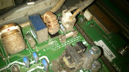

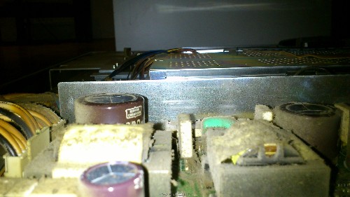

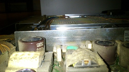

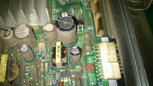

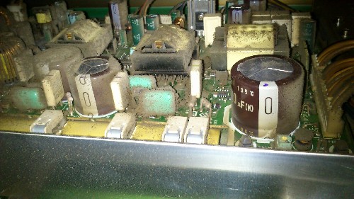

Zdravo,
Pred kratkim sem popravil svoj 22" monitor z menjavo 2 napihnjenih kondenzatorjev (vzel iz drugih komponent tako da je bil strošek 0€), kar me je opogumilo, da se lotim še 42" plazme. Nastal pa je problem ker gre v tem primeru za kondenzator, ki ga doma nimam kar pomeni da ga moram kupiti, pa tudi precej večji je (in posledično dražji).
Plazma je od sorodnikov, razložiti pa jim moram da v primeru da kupijo nov kondenzator (cca 10€) ni zagarantirano da bo plazma ponovno delala - lahko je krivega še kaj drugega in bo denar stran vržen. Preden jim to povem pa bi rad vaše mnenje kakšna je verjetnost da je krivec ravno ta napihnjen kondenzator, da se bodo lažje odločili ali se jim splača investirati v to plazmo, ki tudi ni več najbolj nova (gericom 42 gtv 25, že kar v letih, podobne se da dobiti na bolhi že malo čez 100€) ali se jim bolj splača jo prodati kot pokvarjeno in kupiti nekaj rabljenega (dela jim seveda ne bom zaračunal Razz )
Težava plazme je, da ko se jo priklopi in prižge, se zasliši preklop, ozadje se malo zasveti in potem ni nič. Se pravi skoraj identično kot pri monitorju, ki sem ga popravil z menjavo 2 kondenzatorjev. Problematičen je 1500uF 200V kondenzator, ostali izgledajo ok. Merilca za kondenzatorje žal nimam.

PrispevekObjavljeno: Tor Feb 09, 2016 8:27 pm    Naslov sporočila:   Odgovori s citatom
Prvo, kompresr v roke in dobro izpihaj prah.
Drugo: ko sem nazadnje imel opravka s plazmo, ki je imela podobne težave kot tvoja je bil zanič eden od ZUS modulov..ne spomnim se točno kateri...novi pa je stal več kot je bila plazma vredna in je šla na odpad.
Lep pozdrav,
webmartin

PrispevekObjavljeno: Tor Feb 09, 2016 8:58 pm    Naslov sporočila:   Odgovori s citatom
najprej očisti s kompresorjem in čopičem prah.
Nato vzemi čisti alkohol (etanol) in s čopičom očisti vezje.
Posuši in testiraj
Če še vedno ne dela zamenjaj kondenzatorje in polotaj vse spoje.
