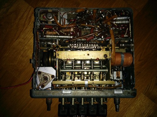

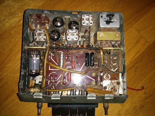

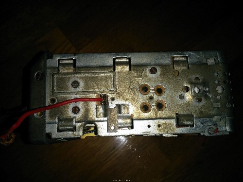

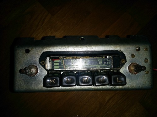

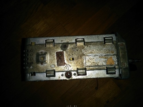

Že dobrih 10 let prelagam en zelo star avto radio na elektronke. Nisem ga nikoli imel časa, niti prej znanja odpirati in pregledovati, zdaj pa mi je spet prišel pod roke in sem se ga odločil malo pregledati, morda celo usposobiti. Je v takšnem stanju, kot je na slikah, torej manjkata oba pokrova.
Prva stvar, radio nima nobenih oznak modela, vse je bilo odtrgano/je odpadlo. Po slikah sodeč je najverjetneje Blaupunkt.
Drugič, radio ne dela. Ko sem ga počasi zaganjal preko variabilnega DC adapterja (nisem vedel ali je za 6 ali za 12 V), se je prižgala kurjava na vseh elektronkah. Notri so ECH81, ECF82, EBF89 in še četrta, s katere je oznaka izbrisana. Na tej je vidna le številka 2 tam, kjer je oznaka. Razen kurjave, ni ničesar. Glavni problem je v visoki anodni napetosti, saj je ne dobim. Problem je tudi v glavnem stikalu, a sem ga obšel pri vezavi +12V (direktno na varovalko).
Naj več povedo slike:

Sem prej še malo raziskoval. In radio pripravil, da je začel delati. Sicer je ojačanje zelo slabo (komaj slišno preko generičnih 3.5 mm slušalk), ampak osnova dela.
Stekel je kondenzator v VN pretvorniku (po specifikaciji je bil še vedno OK??), ki sem ga zamenjal, a še vedno ni delal. Nato sem malo premeril ostale kondenzatorje in 5000 pF v tem pretvorniku je bil mrtev. Po zamenjavi z drugim (6800 pF), sem dobil 55V iz pretvornika. Menjal sem tudi še 5 voščenih kondenzatorjev, ki so bili skoraj vsi okvarjeni. Po tem je radio začel igrati.

Radio sem spet vzel iz omare po cca. 1 letu. Identificiral sem ga kot Blaupunkt Stuttgart TR: http://www.radiomuseum.org/r/blaupunkt_stuttgart_tr_serie_d.html

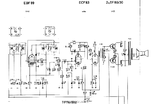

Ima kdo kakšno idejo kaj bi lahko bilo, da tako popači zvok?
Pripenjam še del sheme. Kot sem napisal, če priključim zvočnik na sekundar vmesnega trafota, ki gre potem na baze tranzistorjev, je zvok OK (T401), vendar na končnem trafotu (T402) pa je zvok čisto popačen.

Zna bit tranzistorja fuč..Germanijevi so bile občutljive zadevice. Sheme mi ne odpre ampak..iz prakse

mitchW je napisal/a: |
Pripenjam še del sheme. Kot sem napisal, če priključim zvočnik na sekundar vmesnega trafota, ki gre potem na baze tranzistorjev, je zvok OK (T401), vendar na končnem trafotu (T402) pa je zvok čisto popačen. |
1. Preveri tranzistora, če je v kratkem stiku eden od obeh bi morala pregoret varovalka, če pa je eden prekinjen je ton sigurno zelo popačen.
2. Ali so tranzistorji že menjani, mogoče je kdo dal not silicijeve PNP. V tem primeru je zvok tudi popačen, če niso spremenjeni upori ki določajo mirovni tok.
3. Na uporih r 445 in 446 pomeri napetost, da vidiš kakšen mirovni tok teče, Lahko da je trimer za mirovni tok prekinjen. In je mirovni tok 0. Sicer nimam podatka kakšen naj bo mirovni tok, vendar predvidevam, da bi bil lahko nekje med 50 in 100mA.

Objavljeno: Ned Feb 14, 2016 2:19 pm Naslov sporočila: |
Če je mirovni tok prekinjen..izmenični signal ne plava ampak ga reže..Tudi ko je tranzistor cel v tem primiru niso kompaktibilni pogoji. Tranzistor bo zaprt rezal signal. Če so še dobri seveda.

Objavljeno: Ned Feb 14, 2016 5:05 pm Naslov sporočila: |
Sem rešil zadevo. Ste imeli prav!
Zraven je en reostat, ki je bil nastavljen na 0, torej mirovni tok je bil 0. Sem ga malenkostno dvignil in radio je oživel. Zdaj sem nastavil nekje 0,3V merjeno od mase proti bazam, ko je potenciometer za glasnost na 0.
