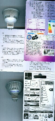

Če gre za take led luči, kot prilagam sliko, je lahko toroidni trafo 230 na 12V 50Hz
na žarnicah piše s kakšno napetostjo jih lahko napajaš in kakšno porabo imajo.
Zgornja na sliki je iz lidla priloženo opozorilo, da je elektronski tranformator lahko neprimeren.
Spodnja na sliki je iz Hoferja je napisano, da lahko dela na AC/DC sem jo pomeril na DC 12V in je poraba ca 350mA. glede na število žarnic je potrebno izbrati moč napajanja, vseeno ali DC ali AC.
Elektronski napajalniki od halogenk lahko delajo z led svetilkami, v tvojem primeru ne dela, pomeni zamenjaj napajalnik. Preštej luči in izračunaj porabo.

Verjetno je napajalnik v slab.
Pripni sliko luči in po možnosti slikaj tako, da bodo vidni podatki.
